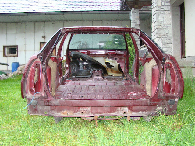

Wobei natürlich hinter diesen weißen Kunststoffbumpern schon ein Blech liegt, das auch mal Rost ansetzen kann:
Vielleicht schaust du dir das bei Gelegenheit auch an!
