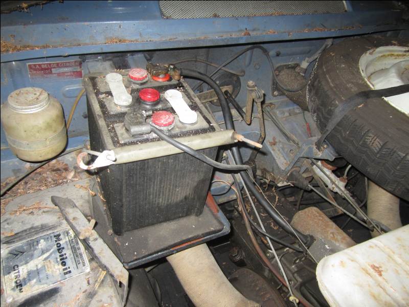

habe mir einen belgischen AMI 6 Berline zugelegt.
Lt. Papieren hat der die Ident Nr. 6300606.
Diese Nummer findet sich auch auf der Plakette im Fußraum hinten und auch auf einer Plakette im Motoraum an der Spritzwand wieder.
Fahrgestellnummer - nicht wie sonst üblich - auf dem Blech im Fußraum eingeschlagen.
Trotz alle dem finde ich diese Fahrgestellnummer nirgends. Liegt das an der belgischen Produktion?

So sitzt das Schild am Blech.
Fahrgestellnummer mit 6 beginnend ist mir noch ein Rätsel.
Finde ich nirgends.
Gruß von Jürgen

Hi Jürgen,
die FIN beginnt bei belg. AMI6 immer mit 6. Eine eingeschlagene Fahrgestellnummer haben diese Autos nicht, deshalb ja die aufgeschweißte Plakette auf dem Rahmen. Das ist bis 1969 in Deutschland zulässig. Bei in D verkauften Autos saß die Plakette mit der Nummer allerdings auf dem vorderen Querträger und nicht im Innenraum - alte KFZ-Briefe haben einen entsprechenden Vermerk.
