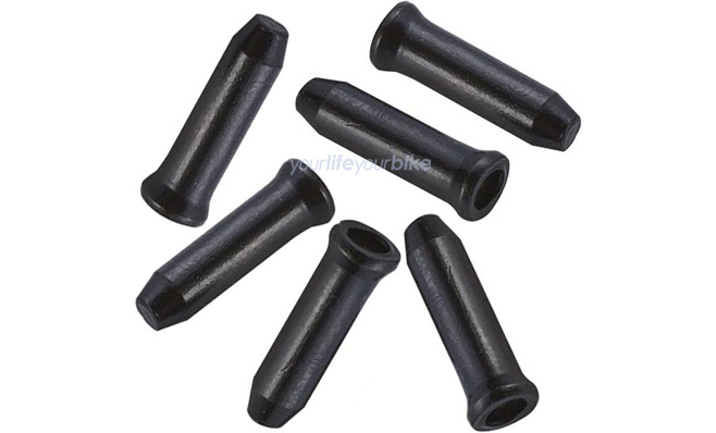

Kann man nicht bei jedem BS zwei Kunststoffhülsen, die einen kantigen Rand haben, um die Schraube stecken, sodass Stahl keine Verbindung zum Alu mehr hat?
Ich kenne das Prinzip aus der Fahrradwerkstatt, allerdings sind diese Hülsen in dem Fall völlig zweckendfremdet, aber eventuell nützlich.
Oder ein Stück Schrumpfschlauch um keine Verbindung zu haben? Wenn ich das physikalische richtig verstehe, würde die Hülse keine enormen Kräfte an den zwei Verbindungsstellen aushalten müssen.
KFZ-mässig bin ich Laie, also habe gedacht, dass es vielleicht helfen kann in der Praxis.
Was haltet ihr Fachleute von dieser Idee ?
Gruss Oli
Gar nicht. Das ganze hat mit den Schrauben nichts zu tun die sind auch bei allen anderen Modellen mit diesen Sätteln aus Stahl. Die Korrosion ist an den Kontaktflächen.
