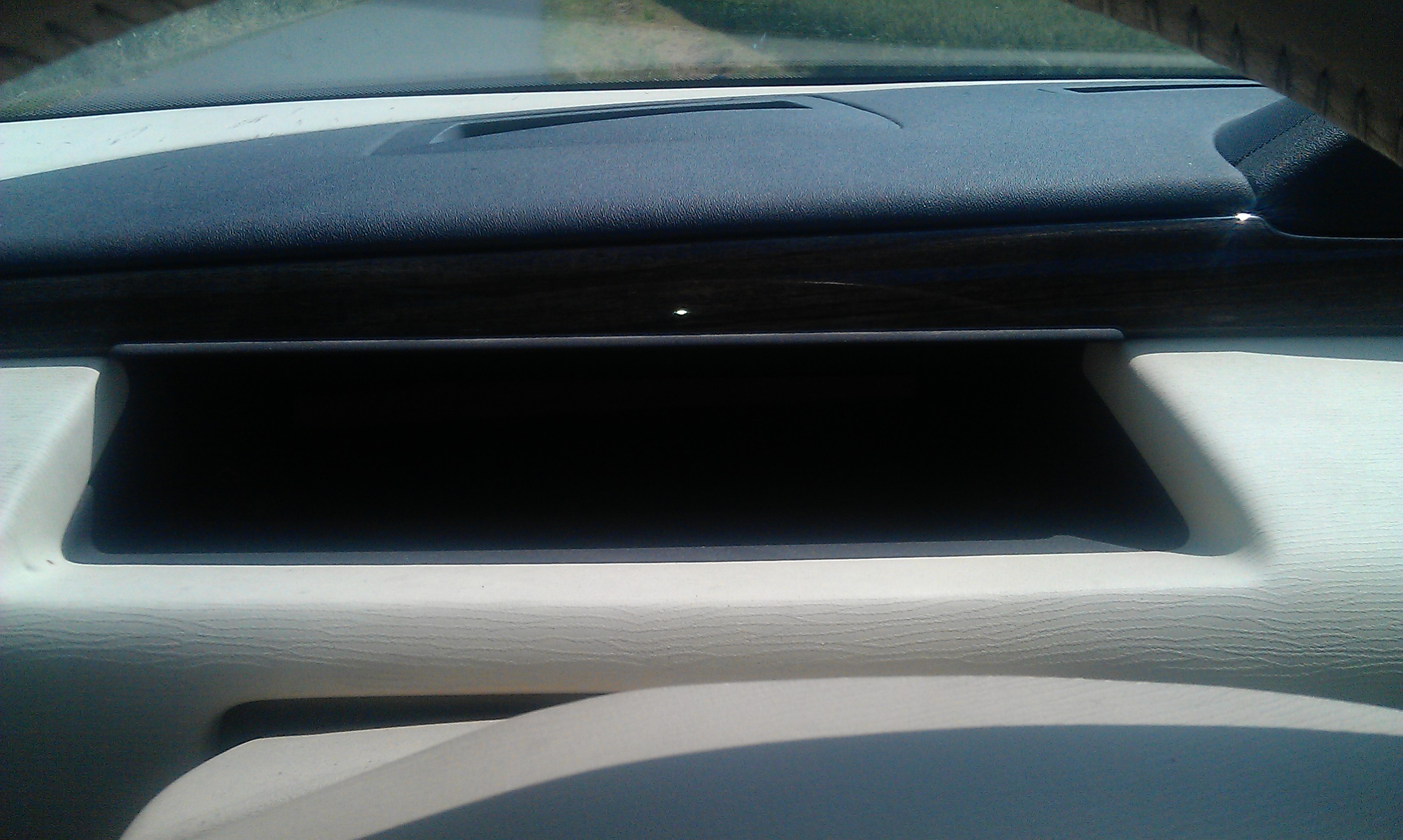

8. Juni 20188 J. Hier ist manchmal von "Kombiinstrument" (RT3/RT4?) und dann wieder von "Tachobeleuchtung" die Rede. Das RT4 kann selbst ich ausbauen, aber die Tachobeleuchtung? Da sehe ich keinen Ansatz. Auch bei uns fällt sie jetzt seit 2 Wochen ab und zu aus.
8. Juni 20188 J. vor 1 Stunde schrieb JörgTe: Hier ist manchmal von "Kombiinstrument" (RT3/RT4?) und dann wieder von "Tachobeleuchtung" die Rede. Ist vielleicht etwas unglücklich formuliert, eine richtige Tachobeleuchtung im Kombiinstrument gibt es eigentlich nicht. In der Displayanzeige (Glaskörper) werden einfach ein paar Drähte zum glühen gebracht. Ich dächte das ist so 60/70ger-Jahre-Technik nur eben in bunt. Aber auch die Demontage ist relativ einfach.
9. Juni 20188 J. Das sogenannte Kombiinstrument ist die Anzeige vorm Lenkrad (in Fahrtrichtung) und hat nichts mit RT3 oder RT4 zu tun. Die Bezeichnung "Tachobeleuchtung" rührt vom Effekt der Unsichtbarkeit des Tachos ab, wenn das Instument ausgefallen ist. Es sind aber dann auch alle anderen Funtkionen nicht sichtbar, außer den nicht in die Digitaleinheit mit einbezogenen Kontrollleuchten, die sich links und rechts der Einheit befinden. Ein sporadischer Ausfall der Sichtbarkeit rührt meist von defekten Lötstellen her, während Totalausfall in der Regel mit einer elektronischen Komponente verbunden ist (Transistoren, Mosfet). 40tkm finde ich jetzt auch nicht viel - mein C6 hat wie gesagt um die 240tkm runter, von denen ich ca. 70tkm gefahren bin. Dass das Intrument erst bei dieser Laufleistung und nach immerhin 12 Jahren ausfällt, finde ich bilanziös nicht schlecht. Zumals es wirklich nur ein Transistor zu sein scheint. Wir warden trotzdem beide austauschen, da die Kontaktstelle des noch intakten ebenfalls Verfärbungen aufweist. Der Mosfet sieht noch sehr gut aus und wird an Ort und Stelle gelassen. Grüße Henning Bearbeitet (9. Juni 20188 J. von M. Ferchaud)

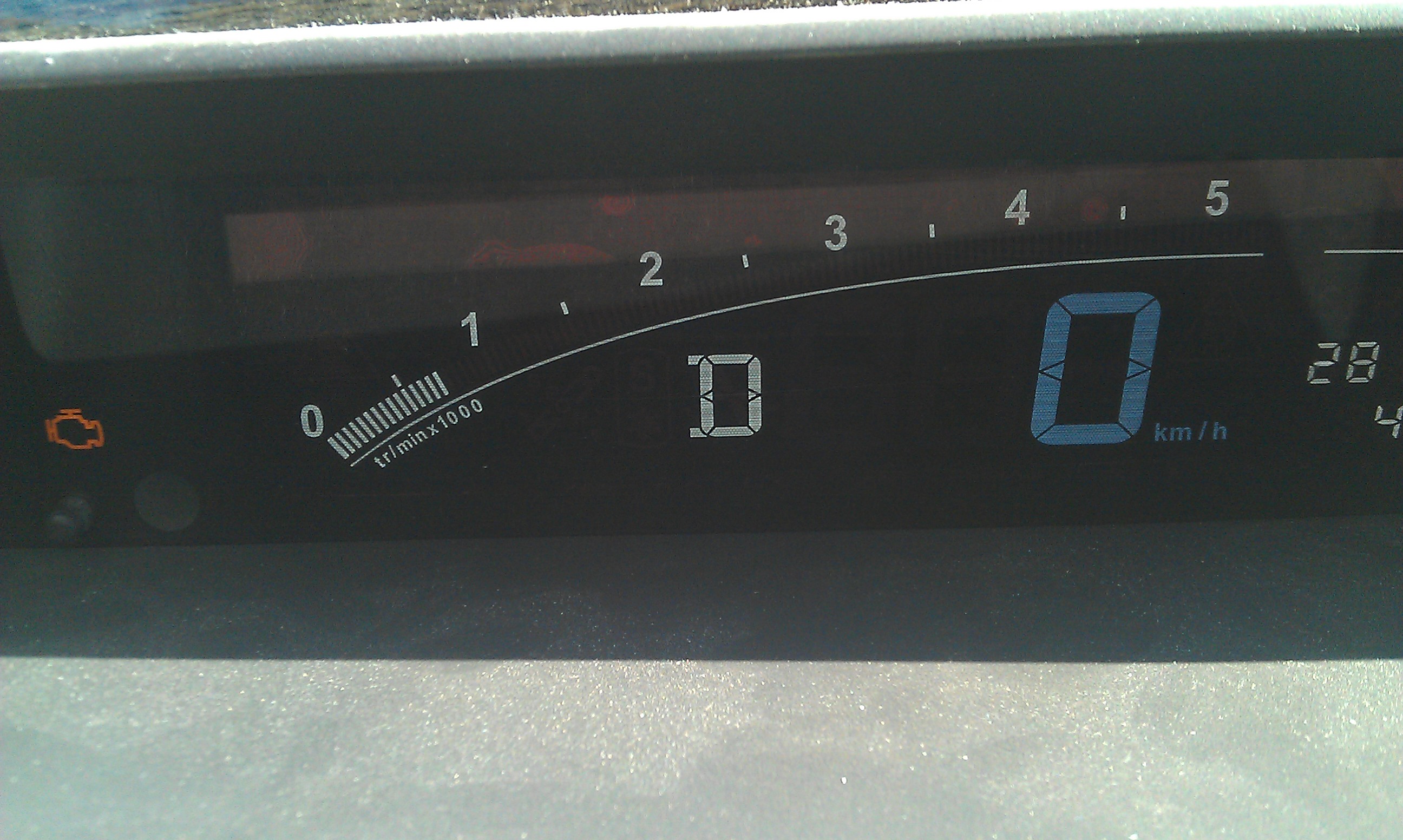

5. Juli 20197 J. Lange habe ich warten müssen und schon befürchtet, dass der Kelch an mir vorübergeht, aber gestern hat sich der baldige Tod des Instruments angekündigt. Plötzlich schwarz, nach gefühlten 2 Min. wieder alles okay. Und 5 Km später wieder schwarz, 10 Km weiter wieder alles okay. Auf der Rückfahrt ( ca. 50 Km ) kein Ausfall, ich denke allerdings, dass ich schonmal sicherheitshalber nach den hier aufgezählten Ersatzteilen Ausschau halten kann. Gruß Otto
