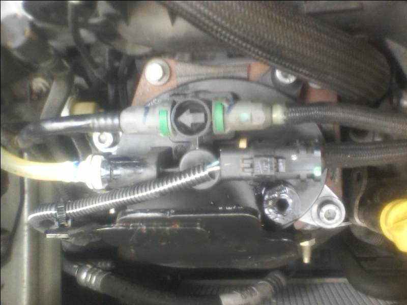

2. Welcher Dieselfilter passt in den photografierten dicken Behälter rein ?
hat oben drauf mehrere zu- und abgehende Leitungen.

Wie gesagt, bei dem Dieselfilter wäre es schön zu wissen, welcher Hersteller das ist
und beim Ölfilter weiß ich gar nicht, ob ich den Filter da überhaupt gefunden habe, oder ob das ganz ein anderes Teil ist ?

Bei dem zweiten Bild ist der Dieselfilter zu sehen. Die Schläuche lassen sich abziehen, da diese gesteckt sind. Lappen unterlegen. Das ganze ist ein wenig fummelig, da unten noch der Kontakt für die Wasser Meldung eingebaut ist. Der Kontakt muß abgeschraubt werden und in den neuen eingesetzt werden. Oben drauf rechts unten sieht man die Entwässerungsschraube ( Innensechskant ) Der Filter ist noch angeschraubt.
Die Aktionen habe ich vor kurzen bei meinem C6 2.2 durchgeführt, und scheint identisch zu sein. Dieselfilter hat ca.45 min gedauert.

also bei meinem ist rechts neben dem Dieselfilter eine Art Handpumpe. Ich hatte alle Schläuche drauf gemacht , bis auf den der zur Railpumpe geht. So lange gepumpt, bis Diesel raus kam Schlauch drauf, und noch einige male per Hand gepumpt. Der Wagen ist dann auch direkt wieder angesprungen. Ich schaue gleich mal welchen Dieselfilter ich eingebaut habe.

Wenn Du den Dieselfilter wechselt, sollte darauf geachtet werden, dass aus den abgeklemmten Leitungen möglichst wennig Diesel ausläuft. Nach dem Austausch muss mit der Handpumpe (Gummiball seitlich rechts) der neue Filter wieder gefüllt werden. Dauert schon ein bißchen - ob der Filter voll ist merkt man an der Härte des Gummiballs - lieber etwas mehr als zu wenig pumpen. Nach dem Starten dann eine längere Zeit laufen lassen oder ein bißchen rumfahren.
