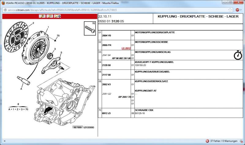

Hallo Forum,
Ich will meine Kupplung wechseln lassen,habe da auch jemanden der es macht,nur ich soll den Kupplungskit besorgen.Dazu brauche ich aber die Orginalteile Nummer von meiner Kupplung,da es 3 verschiedene gibt die damals in den Picasso verbaut wurden und mein Citröenhändler will sie mir nicht geben,warum auch immer ?!
Getriebenummer und Motorkennbuchstaben würde mir auch schon reichen,aber die finde ich nicht.Habe das kommplette Getriebe abgesucht.
Vlt.weiss jemand Rat.
Danke schonmal.
Wenn du mir deine Fahrgestellnummer per PN schickst, kucke ich im Teilekatalog nach
danke ... du hast gleich Post. :)
bitte ;)
nun muss ich doch nochmal fragen ... also für den Kit wäre es also 2052 K1
Ist das richtig ?
Danke
die anderen beiden nummern in dieser zeile gehen auch
Danke für die schnelle Antwort :)
