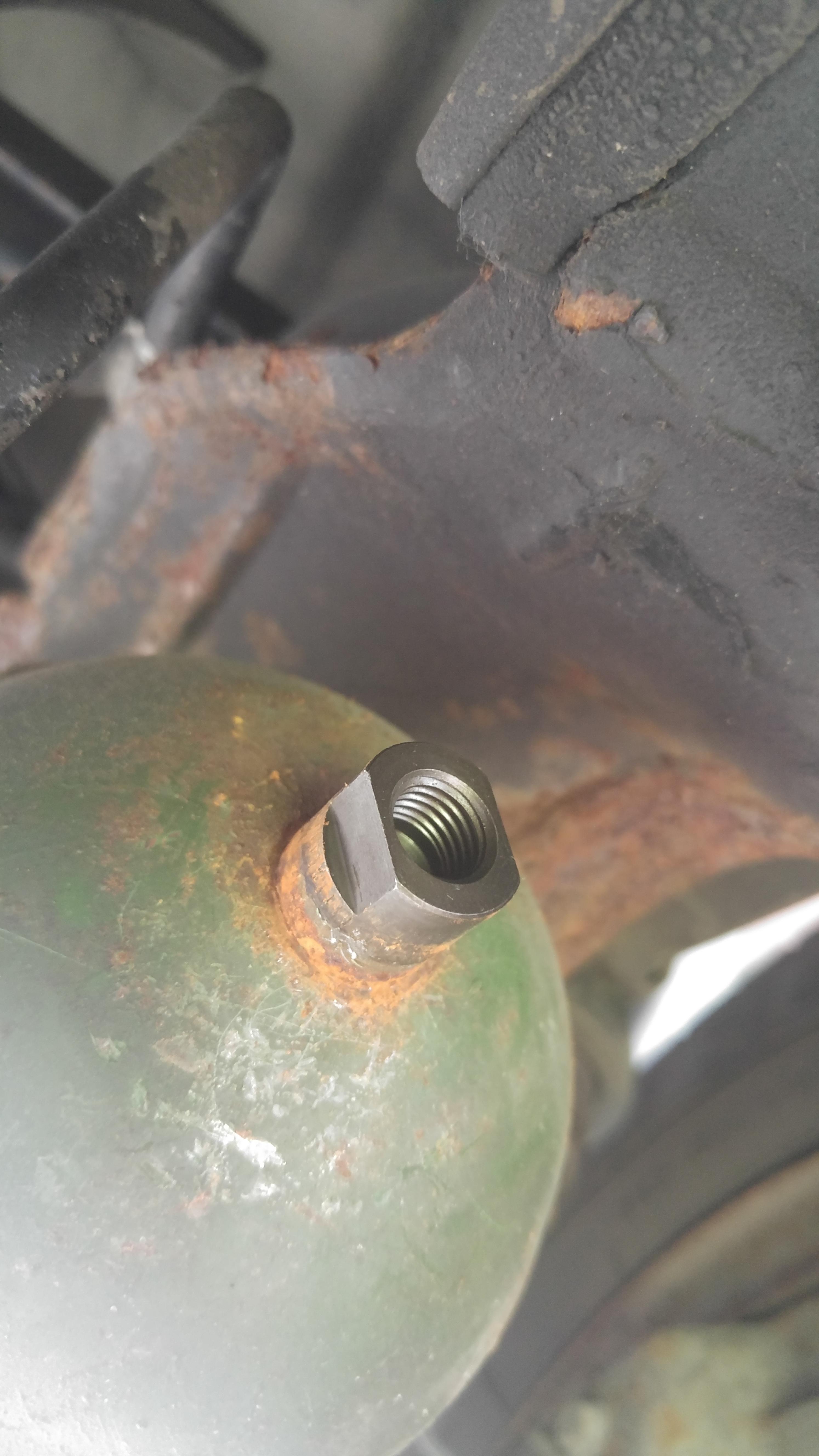

könnt ihr mir bitte sagen was das für Ventile sind?
Gar keine Ventile sondern die Füllstopfen die Citroen ab 1990 vertrieben hat.
Danke! Kann man denn diese Füllstopfen auch zum Füllen verwenden? Braucht man dafür eine spezielle Befüllungsarmatur?
Ja braucht man
Ok, langsam aber doch kommen wir ja zu einer Antwort. Wie verbreitet ist diese Füllarmatur? Wer hat so etwas bzw. wer kennt jemanden der eine hat?
Früher jede Cit.-Werkstatt, heute nur noch wenige. Meistens wurden die dann vernichtet, ein paar sind wohl bei manchen Leuten "untergekommen".
