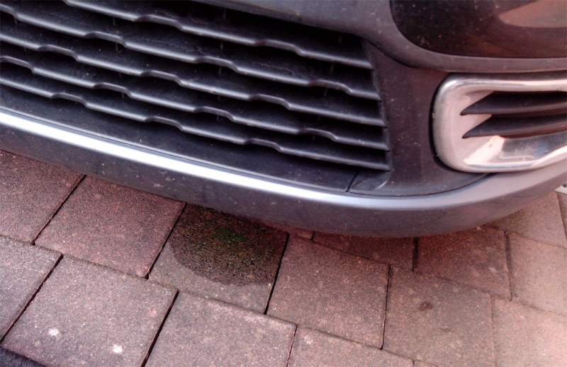

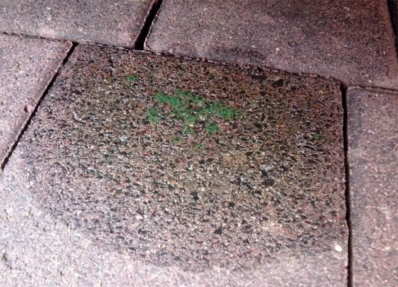

29. September 201313 J. Ersteller Hallo! Der Picasso ist immer noch ein paar Tausend km von den magischen 100.000km entfernt, jetzt fängt er an sein Revier zu markieren. Mal schauen, was die Werkstatt am Montag sagt. Langsam zweifele ich wirklich so ein klein wenig an der Citroen-Qualität. Mein Dienst C5 macht derzeit auch nur kleinere Probleme... einzig der Xsara läuft wie ein Uhrwerk Rene
1. Oktober 201313 J. Ersteller So, Kühlkreislauf ist dicht, gestern war alles Ok. Heute morgen wieder die Brühe unterm Wagen... Etwas genauer geschaut und das Zeug mit dem Taschentuch aufgefangen -> Neongelb und ölig Somit dürfte es wohl eine Undichtigkeit bei der Klima sein. Neuer Anlauf bei der Werkstatt ist nächsten Dienstag. Rene
