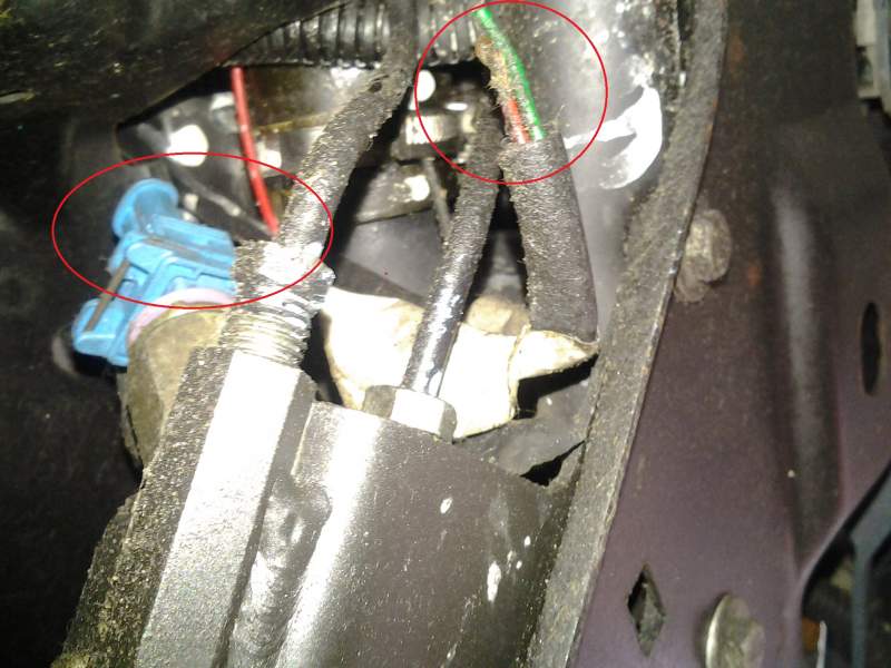

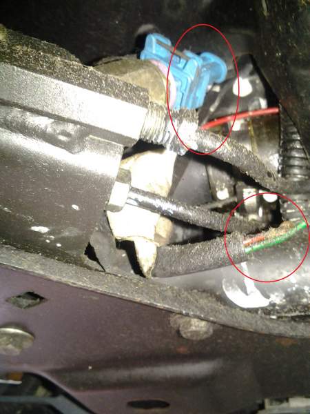

Hallo Juergen das ist schon der Bremsdruckschalter den ich meine, und bei meinem ist er noch verbaut worden.
hier ein Bild von diesem und gut zu erkennen die abgeschnittenen Originalkabel, dieser Sensor liegt unter dem ABS Block und hat zwei Kontakte im Gegensatz zum Sicherheitsventil welches nur einen Kontakt hat.

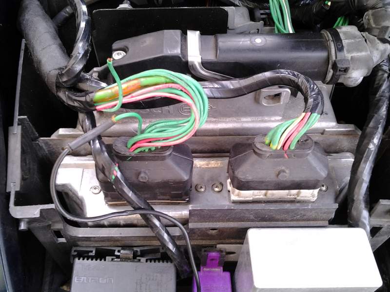

Und hier noch ein Bild vom Stecker des Steuerteils wo der besagte Kabel ersetzt wurde
Ich weiß jetzt nicht ob man das schon verbastelt nennen kann, wenn ein einziges Kabel im ganzen Auto neu gezogen wurde.
