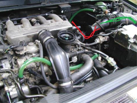

DA Bild wo ausgeborgt ...
Grün ist SAUBER (/Ohne Öl, Luftfilter auch sauber)
Recht Ölig ists ab dem Roten strich . der geht direkt zum Saugen an den TL....
Kommt das Öl von diesem "Ventil" da , dieser runden dose, die im schlauch steckt ?
Kannman da irgendwas putzen ? oder irgendwas tun ?... Dort hatte ich eigentlich immer wenig, bis garkein öl ...
Aber ob da wirklich VIEL Öl kommt, kann ich dir gleich sagen, hab dieses teil vor 5 stunden nämlich pipifein geputzt, und ölfrei gemacht ....
brauchs blos rauszuziehen und blöd reinzuschaun ob öl drin ist... bisschen geduld....

ÖL im rot markierten Bereich ist normal, logisch, gehört ja auch zur Kurbelgehäuseemtlüftung.
Zum Geräusch: Ursache könnte eine verlegte Ansaugleitung vor Turbolader sein, da ist doch wohl bei der Pützaktion der Putzlappen nicht an die falsche Stelle geraten? Erlebt habe ich auch schon mal einen zusammen gefallenen Lufi.
