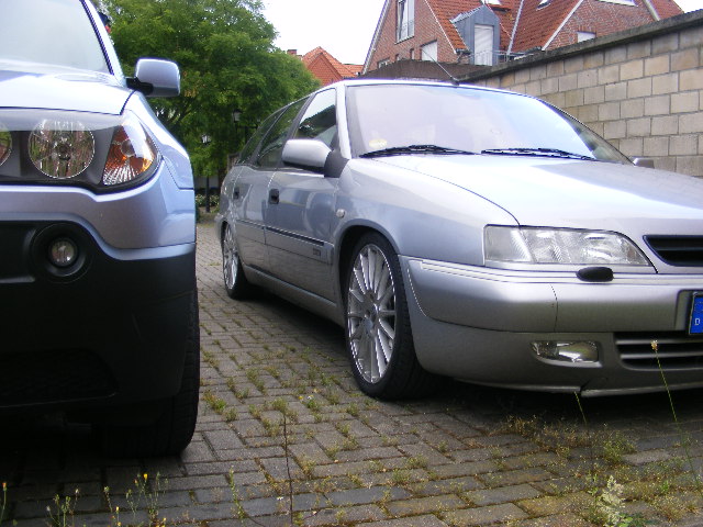

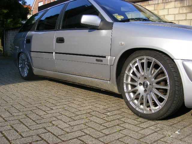

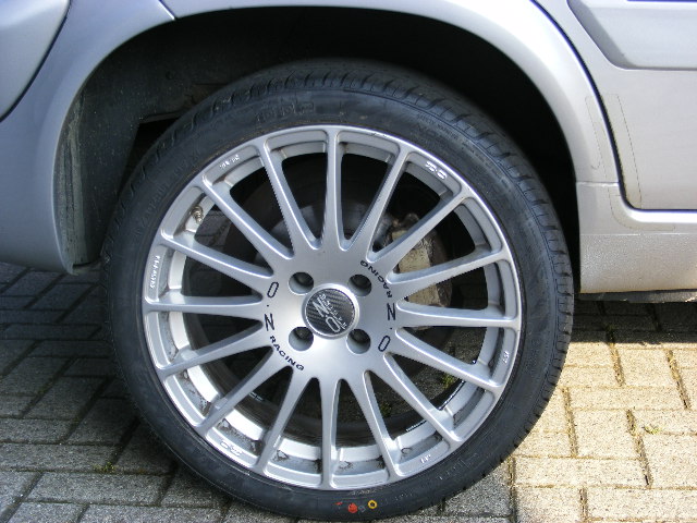

Wie sehn`se aus die großen Schuhe ?
Nur so mal zum Vergleich.
Bei mir steht im Schein : 7,5 x 18 ET 16 auf 225/40R18 92 V .
Hallo Xantiboy Hatte leider keine Zeit , bei mir steht jetzt 215/40/R18 89 ET25 ohne Spurplatten. Sieht einfach gut aus.

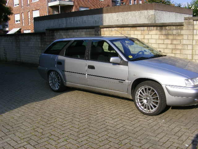

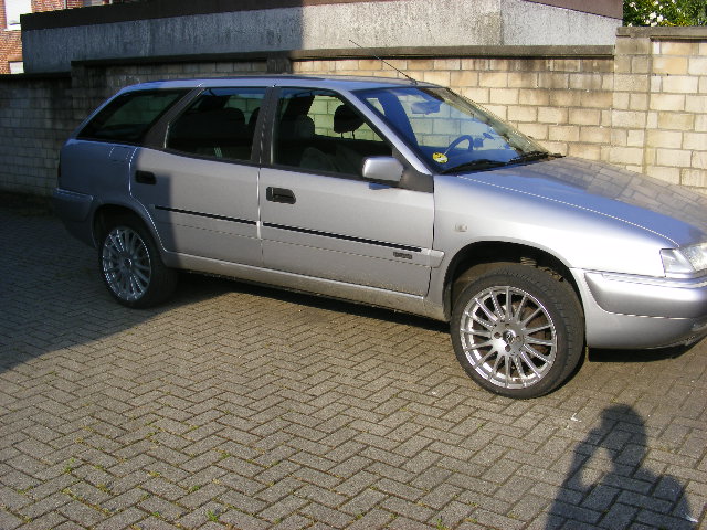

Hi Leute
Hoffe es funktioniert mit dem Bild
