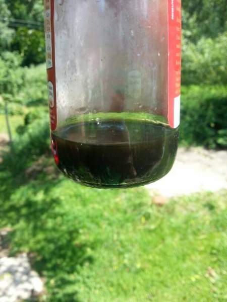

Hab heute mal den Stand des Getriebeöls kontrolliert und dabei viel mir die dunkle auf.
Ich hab jetzt 117tkm runter und er ist BJ 2001.
Ist die Farbe "normal" in Bezug auf die Jahre?
Wechseln tu ichs so oder so....

Nuja... nach 12 Jahren würde ich mich eher wundern, wenn es hell und durchsichtig wäre. :-)
Schalt- oder Automatikgetriebe ???
Schalter. 2.0 16v

Auch Getrieböl will mal gewechselt werden ...
Die einen sagen so, die anderen so. Ich hab schon Getriebeöl gesehen, das sah nach 240ts. noch wie neu aus und solches, das nach 100ts. schwarz wie die Nacht war.
Auskunft des Fachmanns zu letzterem: Wechseln, weiterfahren.
Jepp...von meinem ZX und Xantia kannte ich die Farbe nicht und die hatten knapp unter und ein Stueckchen ueber 200tkm auf der Uhr.. ;)

Interessanter als die Farbe ist die Anzahl der Metallspäne, die in der Brühe rum schwimmen :)
Ergo schadet ein Wechsel des Öls sicherlich nicht.
