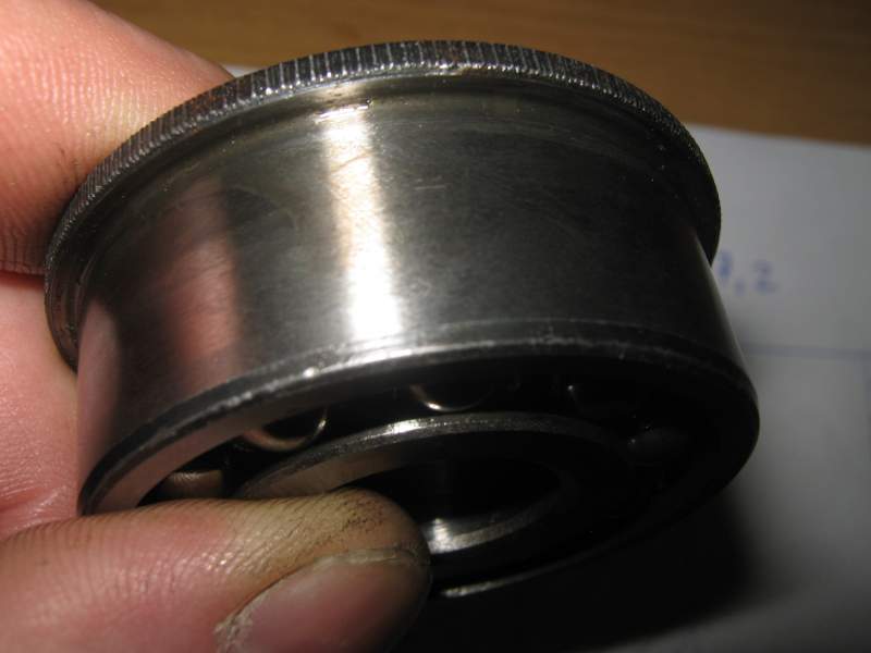

Suche Getriebelager AK400

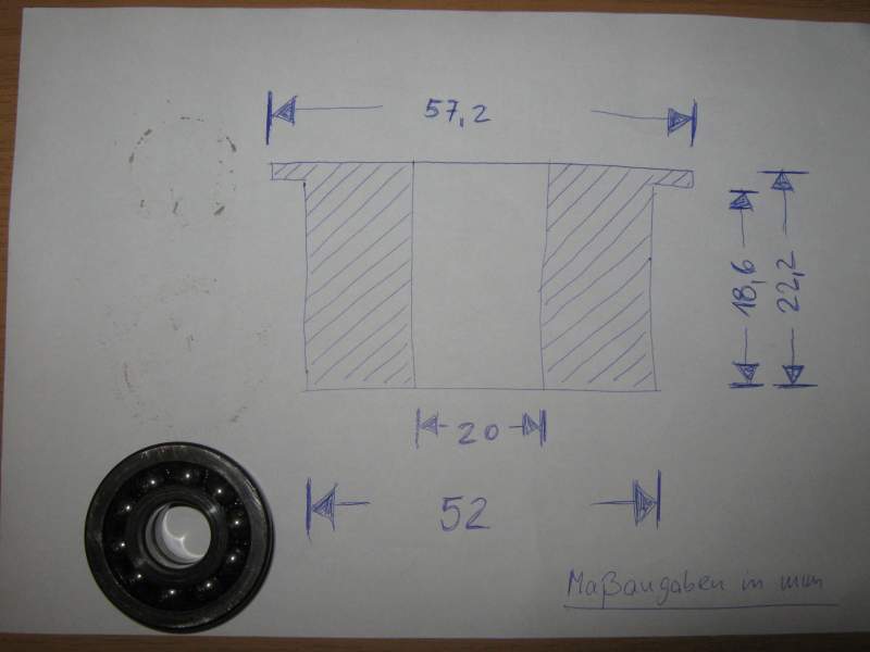

bin auf der Suche nach einem Doppelkugellager mit Bund für die Vorgelegewelle im Getriebe einer AK 400.
Alle einschlägigen Teilehändler habe was für 2CV6, 2CV 4 etc, habe ich auch schon alles bestellt, passt aber nicht.
Die AK 400 scheint da ein anderes Lager zu haben.
Auch eine Teilerecherche im Internet war bis jetzt leider erfolglos.
Maßangaben und Foto anbei.

ich habe gerade in ein paar Ersatzteilkatalogen quer durch die A-Modelle (auch AK!) geschaut, und es scheint als hätten alle Getriebe mit Schalthebel im oberen Deckel das gleiche Lager (Teilenummer ZC 9620 306U, bzw. 620 306). Das äußere Maß am Bund ist überall mit 57,15mm angegeben, ansonsten mit deinen Maßen identisch. Was passt denn nicht?

wüsst ich auch gerne.....ich hab solche Lager noch als new old stock....original Citroen
hast PN.

danke für das Angebot, aber ich hab die Lager bereits bei Dieter bestellt.
