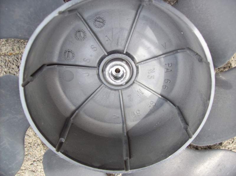

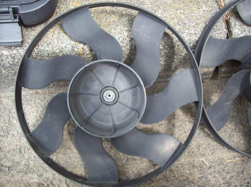

hier mal die Bilder, es hat den Mitnehmer in der Metallbüchse des Lüfterrads weggerieben.
Da die Motorachse noch okay ist, brauche ich also nur ein Lüfterrad.
Lüfterrad-Rückseite in der Totalen:
Das defekte Rad mit aufgeriebener Buchse:
Zum Vergleich das noch gute linke Rad mit sichtbarem Mitnehmer:
Ich hab jetzt mal - mehr spasseshalber - einen provisorischen Rep-Versuch mit so einer Art Kaltmetall (und Bremsenreiniger und Loctite im Linksgewinde) gemacht. Ich denke aber, das wird den vibrations an der Stelle nicht lange standhalten und ich werde das Rad wechseln müssen.
