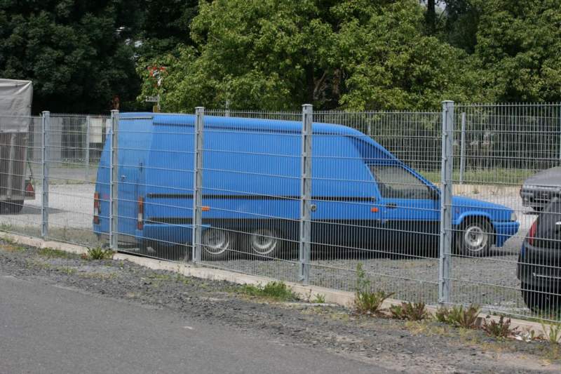

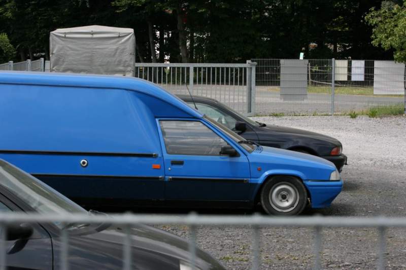

Wir haben gestern auch einen BX gesehen, allerdings einen 3-achser. Das wird wohl ein Umbau sein denn mir ist nicht bekannt das es sowas ab Werk gab.
Gruß aus dem Siegerland
Bearbeitet von C 4 Michi
Wo steht denn das gute Sück
Richtig, sowas gab es nicht ab Werk. Der gezeigte BX wurde von der belgischen Firma Pijpops auf die Räder gestellt.
