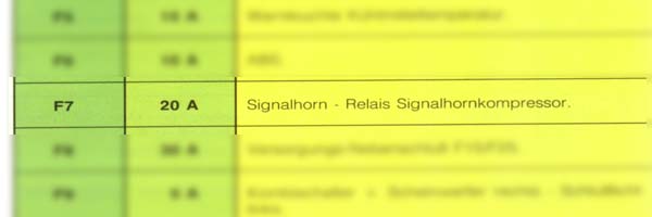

Auf den etwas wirren Gedanken mit dem Relais (von welchem ich nicht weiß ob es überhaupt existieren- , geschweige denn wo es sich befinden könnte) brachte mich übrigens das Bordbuch/Betriebsanleitung selbst. Beim heraussuchen der möglichen defekten Sicherung bin ich über den Hinweis "F7 : Signalhorn / Relais Signalhornkompressor" gestolpert.
