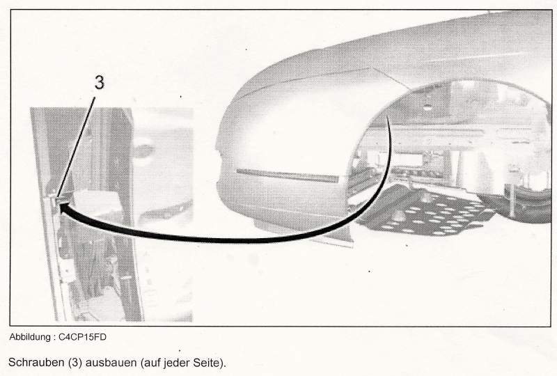

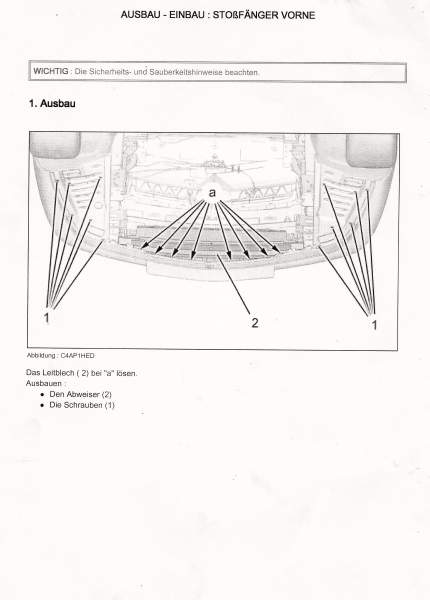

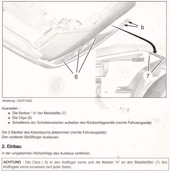

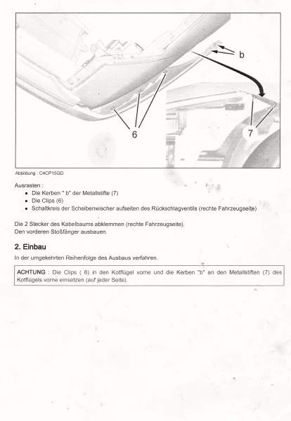

8. September 201313 J. Ersteller Guten Morgen an alle hier im Forum *wink* Sorry, es hat ein wenig länger gedauert mit meiner Anleitung ( die Arbeit macht mich noch fertig ). Hoffe ihr könnt mit den Bildern was Anfangen. Zu Abb. 3/ Bild 2: Bei mir waren die Schrauben ziemlich verrostet und sehr fest. Zu Bild 3: Die Anschläge der Motorhaube mit einem kleinen Schlitzschraubenzieher lösen. Vorsicht, Die Einraster können leicht brechen. Die Stoßstange nun nach lösen aller Schrauben nach vorne abziehen. Am besten zu zweit mit Gefühl, das Ding hat trotz allem ein Schweinegewicht :-) Achtung! Beifahrerseite - Unten in der Stoßstange verlaufen Kabel/Schläuche. diese sind per "Steckverbindung" befestigt. Mit etwas gefühl kann man diese lösen. Lassen sich hinterher auch wunderbar wieder ranstecken. Nachdem ihr die Stoßstange abgebaut habt könnt ihr die Scheinwerfer locker schrauben. Steckverbindung am Scheinwerfer lösen. Dazu den roten Sicherungsriegel nach vorne ziehen. Dann noch mit etwas hin und herbewegen nach vorne herausziehen. Beim wiederanbringen den Stecker nur aufsetzen, roten Sicherungsriegel wieder schliessen. Stecker rastet dann von selbst wieder am Scheinwerfer ein. Vorsicht am vorderen Scheinwerferhalter gehts etwas eng zu und dieser ist zusätzlich mit einem Plastikstift fixiert. Aber wie gesagt mit etwas hin und her geht das. Dauer für die ganze Zeremonie ca 20min. ( Wenn sich alle Schrauben anständig lösen lassen) Bitte auch darauf Achten, das ihr beim Wiedereinbau der Stoßstange unten im Vorderen Bereich wo sich die "ich nenn es jetz mal Windabweiser, ihr wisst glaub ich was ich mein" wieder richtig draufsteckt, sonst packt die kleine Schraube nicht anständig und man bricht sich halb die Finger beim reinfriemeln. So gings mir. War ein elendes Gefummel. Im großen und ganzen ist der aus und Einbau nichts gravierendes und wirklich nicht schlimm. Ich hab`s mir echt schlimmer vorgestellt, nachdem mir mein "Freundlicher sagte ich bräuchte "Spezialwerkzeug".... Großes HaHaHa... Dafür schaute er nicht schlecht als ich dann mit dem Defekten Scheinwerfer vor ihm stand..... Im nächsten Beitrag werd ich mal erläutern wie man die Xenonbirnen ganz simpel selber Tauschen kann. Man muss dazu nicht in die Werkstatt wie im Bordbuch beschrieben. Schon gleich gar nicht für einen Handgriff der keine 10min dauert und nur ein bisschen Fingerspitzengefühl verlangt. Das Geld kann man sich wirklich sparen und es lieber zum erhalt unserer Schätzchen verwenden. So, ich denk ich hab euch alles mitgeteilt. Sollten noch Fragen sein, einfach anschreiben. Gruß, Stefan
