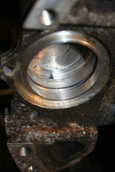

Ohne Spass sollte man jedoch in der Tat die Scheibenbremsen aller VISA-Modelle testen, wie das schon geschrieben wurde.
In den Jahren, die die Autos jetzt in Betrieb sind, sammelt sich allerlei Dreck in den Bremszylindern.
Der ist auch mit Bremsflüssigkeitswechsel nicht herauszubringen, weil er sich unten im Zylinder, entfernt vom Entlüftungsventil sammelt.
Die Alu-Lauffläche im Zylinder wird dadurch angegriffen mit der Folge, dass der Kolben schwergängig wird.
Die Bremse schleift dann, erwärmt sich und kann ganz ausfallen, wenn die Bremsflüssigkeit zum Kochen gebracht wird.
Diesen Effekt gibt es bei allen Bremsen mehr oder weniger.
Hier ist ein Blick auf den untenliegenden Bereich der Kolbenlauffläche:
Solche Bereiche, in denen das Aluminium angegriffen ist, lassen sich mit feinen Schleifmitteln glätten.
Dann sind die Probleme für Jahre beseitigt. Man muss nicht unbedingt nach anderen Bremssätteln Ausschau halten, deren Zustand nach den Jahren auch zu hinterfragen wäre. Meine Erfahrung ist, dass der Dichtring sehr langlebig ist. Man braucht also keine Teile. Dafür ist das Zerlegen eines Sattels natürlich mit Arbeit verbunden.
