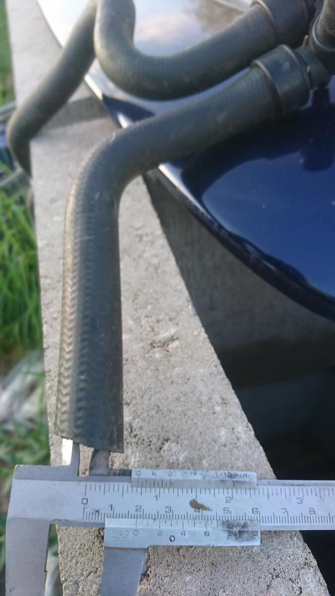

Wie ist denn der Innendurchmesser der Heizungsschläuche, um mit Verbindungsstück aus zwei einen machen zu können? Gibt es einen Tip, wo die Schlauchverbinder ab besten zu beziehen sind?
Müßten 19 mm sein, aber meß es besser nach.
Als Verbinder eignet sich ein CU-Rohr, 2 Meter reichen oft monatelang.

Edit: Eben noch einen vom V6 gemessen, 19 mm der eine Schlauch, ca. 17,5 der andere.
Bearbeitet ( von TorstenX1)
Edit: Meine obige Messung ist beim HDi. Vielleicht gibt es Unterschiede.

Hmm, wenn ich mir die beiden Fotos so anschaue, ist der untere Schenkel des Meßschiebers bei Andreas eher am Rand des Schlauchs,anstatt im Schlauch.Könnten das evtl. die 2mm Unterschied sein? 😉 Oder es gibt tatsächlich Unterschiede.
Die beiden Schläuche des V6 sind definitiv unterschiedlich...
Spielt praktisch aber keine Rolle, Verbinder mit 19mm lassen sich für beide verwenden.
Das übliche Cu Installationsrohr gibt´s in 18 und 22mm Außendurchmesser in jedem Baumarkt. Also für jeden was passendes!
Bearbeitet ( von Joschko)
Ich sehe es so: der Schlauch ist am Anschluss geweitet. Der eine misst da, der andere am Schlauch wo es nicht geweitet ist. Daher die Unterschiede.
Die Schläuche werden aber unmittelbar nach dem Anschlusstück im Durchmesser kleiner. Ich ich sage noch, nimm 21 mm Verbinder aus dem Gasbereich.....
