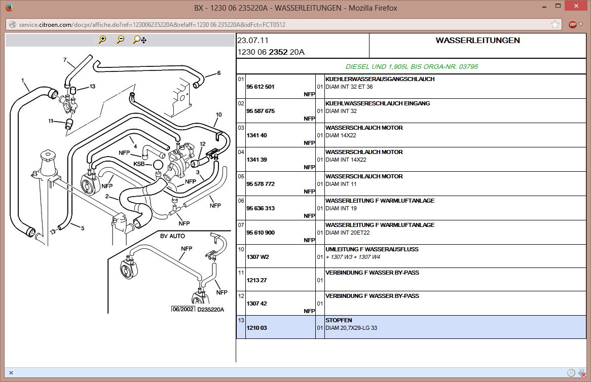

1,9D bis ORGA 3795

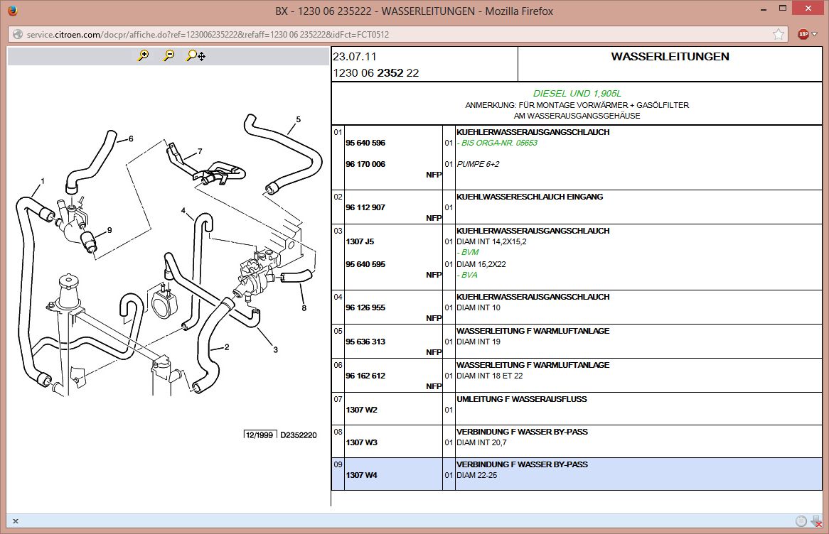

1,9D
Ich hoffe, das hilft dir ;)
Vielen Dank für deine Mühe. Leider hilft es mir nicht. Meiner ist Orga 5548, und da sehen die Wasserschläuche ganz anders aus.
Also weiterhin bitte um Hilfe. Ist für mich eine seltene Gelegenheit, an die Teile zu kommen.
LG Beat
LG Beat
Mehr gibt der Katalog zum 1,9er leider nicht her ;)
