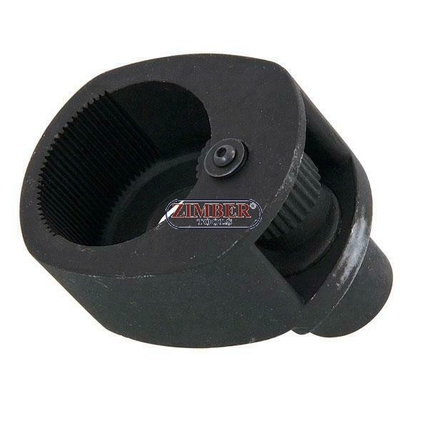

vor einer Stunde schrieb opteryx:
Ich bestell mir mal den Aufsatz unten.
schade, dass man die andere Seite des Werkzeugs nicht sieht.d
vor 15 Minuten schrieb schwinge:
Gemeint ist der Spurstangenkopf.
Und die Manschette muss wahrscheinlich auch runter.
Wenn sie funktionieren, scheinen mir BGS 8796 oder 66535 diesbezüglich besser zu sein. So wie sie aussehen, gehen sie über die innere rechte Manschette des Axialgelenks.
Ja, meinte den Spurstangenkopf...und die Manschette muss sicher auch runter. Bei mir spielt es keine Rolle da ich gleich alles ersetzte, komplette Spurstangen und Manschetten.
Ganz klar, es gibt da sicher besseres Werkzeug da muss man gar nicht diskutieren. Ich habe das günstigste in der Schweiz lieferbare Werkzeug gesucht, das laut Bewertungen zu funktionieren scheint.

vor 10 Stunden schrieb AndreasRS:
tie-rod-wrench-12-5-mm-1-2-drive-32-42-m
Schreib doch mal eine Typenbezeichnung für das Teil.
Gerade selber gefunden heißt BGS 66534. Kostet ca. 27 Euro
Bearbeitet ( von matgom)
vor einer Stunde schrieb matgom:
Ja genau BGS 66534, Amazon -> 106 Bewertungen und 4,6 von 5 Sternen. Ob es etwas taugt, kann ich noch nicht sagen, habe es noch nicht erhalten und angewendet.
BGS 8796, Amazon -> 1 Bewertung und 1 von 5 Sternen / eBay -> 5 Bewertungen 3 Sterne. Es rutscht anscheinend durch.
Bearbeitet ( von opteryx)
wenn ich über dieses Teil bis Sonntag nichts negatives höre, dann bestelle ich das und probiere es aus.

Wir haben so ein Teil in der Werkstatt. Angeblich passend für den Xantia.... Tut es aber nicht. Durchmesser zu groß. Wenn man aber ein kleines Stück Flachstahl innen mit reinlegt und damit den Durchmesser verkleinert, funktioniert es wunderbar.
Ich hätte da jetzt keinen Bock auf das Rumgeeiere mit dem Festgeschraube. Zumindest beim XM ist dort der Platz nicht gerade im Überfluss vorhanden. Ich hab so eins wie bei dem "wird oft zusammen gekauft" Artikeln. Hab damit aber erst zwei Spurstangen an einer aus dem Fahrzeug ausgebauten DIRASS abgeschraubt, also keine wirkliche Erfahrung damit.

Ich habe nun das BGS 66534, aber kann noch nichts dazu sagen. Hatte das linke Axialgelenk noch mit der Rohrzange ausgebaut und nun nochmals die original Axialgelenke bestellt da mein Xantia wirklich keine Anfräsung auf der Zahnstange und somit auch keine Sicherheitsscheibe hat. Nach Internetsuche gibt es aber beide Varianten mit und ohne Sicherungsscheibe. Das original Axialgelenk passt immer da die Verzahnung weiter aussen am Rand sitzt und nicht wie bei meinem Zubehörteil die Verzahnung für die Sicherungsscheibe unschön ausläuft und dadurch die Fläche nicht eben ist.

Über das BGS ‎66534 kann ich nichts schlechtes sagen, ausser dass eben die Manschette und der Spurstangenkopf entfernt werden muss. Durchgerutscht ist es nie. (Wenn beim Erreichen des Anzugdrehmoments die Achse des Drehmomentschlüssels senkrecht unter der Achse des Axialgelenks ist, dazu der Drehmomentschlüssel waagrecht liegt und man senkrecht auf den Hebel des Drehmomentschlüssel drückt, muss man das Drehmoment nicht umrechnen.)

Bei der Suche nach geeignetem Werkzeug bin ich auf
https://webshop.esser-tools.de/product_info.php?info=p39733_gedore-automotive-klann-kl-0167-30-spurstangen-exzenterschluessel-----30---43-mm-.html
gestossen, das wohl eher zur Luxusklasse gerechnet werden muss. Ein brauchbarer Kompromiss ist wohl
https://www.xxl-automotive.de/spezialwerkzeug/fahrwerk-achse/spurstange/8046/loesewerkzeug-fuer-spurstange/axialgelenk-ohne-spurstangenkopf-demontage
Ist es aber nicht so, dass beim Xantia der Spurstangenkopf aussen sowieso ab muss, weil das innere Gelenk und die Spurstange ein Teil sind? Dann hat das offene Teil doch gar keine Verbesserung?

Wenn Du die komplette Spurstange austauschst, hast Du mit den offenen Werkzeugen den Vorteil, dass Du nur den Spurstangenkopf vom Federbein lösen, die Manschette beim Axialgelenk zurückziehen und mit dem Werkzeug das Axialgelenk lösen musst. Beim geschlossenen Werkzeug musst Du den Spurstangenkopf vom Federbein lösen, den Spurstangenkopf aus der Spurstange drehen, die Manschette über die ganze Spurstange abziehen, das Werkzeug über die Spurstange auffädeln und dann das Axialgelenk lösen.

Das offene ist dann gut, wenn die Spurstange nur an der Lenkung lösen möchtest, aber nicht am Achsschenkel. Zum Beispiel zum Wechsel der rechten inneren Lenkmanschette. (Außer, die äußere Manschette geht beim abmachen kaputt und muss erneuert werden.)
