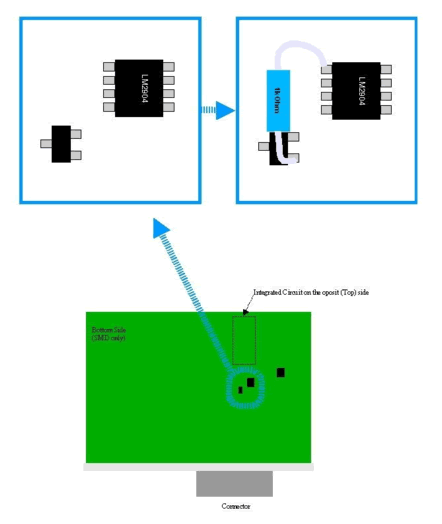

Also diese Rep-Anleitung hervorgekramt
einen Widerstand ( 1 K-Ohm, 0,2W ) besorgt und von einem
Fernsehtechniker einlöten lassen.
Dann die Lucas-Platine wieder eingebaut, Diesel angeschmissen und :
DZM zeigt im Leerlauf tatsächlich an ( 800 /min ) !
Ich gebe Gas und beobachte die Nadel - sie fällt auf 0 !!!!
Etwas mehr Gas und sie kommt wieder, geht aber nicht über 1200/min.

ich hole einfach mal diesen Thread wieder raus, weil ich seit kurzem auch im Besitz einer Dieseldame mit dem 2,1l Motor und einer Lucas-Pumpe bin.
Da auch bei dieser der DZM nicht funktionierte habe ich auch zum Lötkolben gegriffen und die 1KOhm eingelötet. Funktionierte.
Nun zeigt der DZM aber im Stand immerhin 1000 Touren. Wäre nach meiner Erfahrung mit Dieselmaschinen aber ein ziemlich hoher Leerlauf. Klingt auch nach deutlich weniger.
