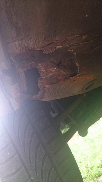

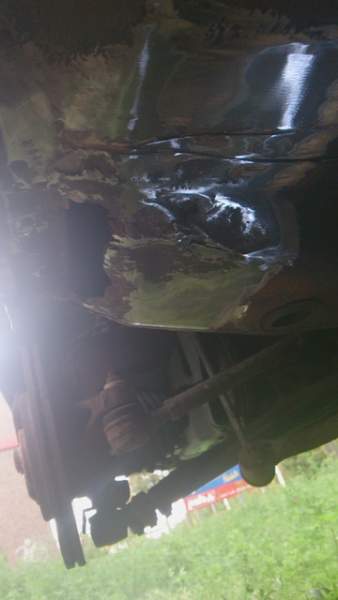

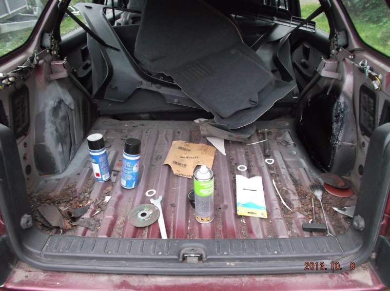

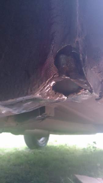

Naja, der Prüfer hat nur entlang der Blechkante ein kleines Loch gemacht, nachdem ich dann da mit dem großen Hammer draufgehaun hab, sahs dahinter etwas seltsam aus :D
Greif dran - Kofferraumverkleidung :D
Da liegen zwei Blech aneinander, dazwischen ein bisschen! Dichtmasse. Iwann kommt da dann Feuchtigkeit und Dreck rein und arbeitet, begünstigt durch innen öfters mal warm.
Deshalb ist auch das inenre Blech so arg durch.

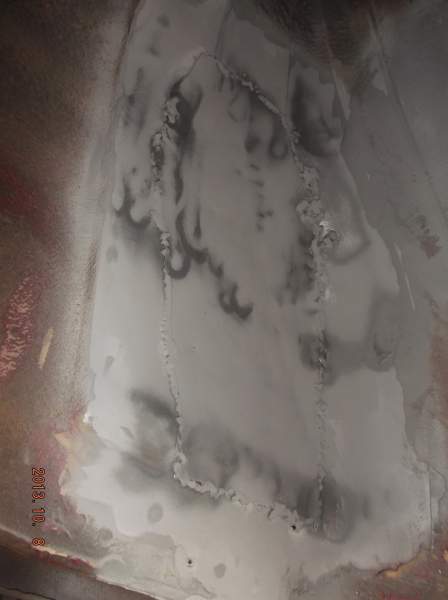

Das Loch ist aber nur so groß geworden, weil ich alles was angerostet war, weggeschnitten hab.
Das Blech, was jetzt drin ist, ist schön stabil, da drückt man nix mehr ein, kann man gegentreten :D. Original ist glaub was um die 0,3 bis max. 0,5 verbaut.
Verzinkt isses schon, Kanten, wo was ran könnte, wird mit Dichtmasse versiegelt und dann mit Unterbodenschutz beschichtet.
Nächste Woche mach ich nix, Spätschicht verhindert im reck spielen Vormittags. Außerdem ist das Arbeiten im Radlauf eine Tortur für meinen Rücken. Vorne ist wenigstens seitlich offen, das dürfte dann besser gehen.

Ich hätte nach dem Zinkspray noch eine Rostschutzgrundierung drauf gepackt.
Das Zink ist ja Grundierung. Steht zumindest so auf der Packung. Normale Grundierung hab ich aber auch noch genug. Viel hilft viel :D Aber erstmal Gummischmiere drumrum.

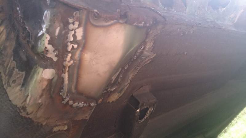

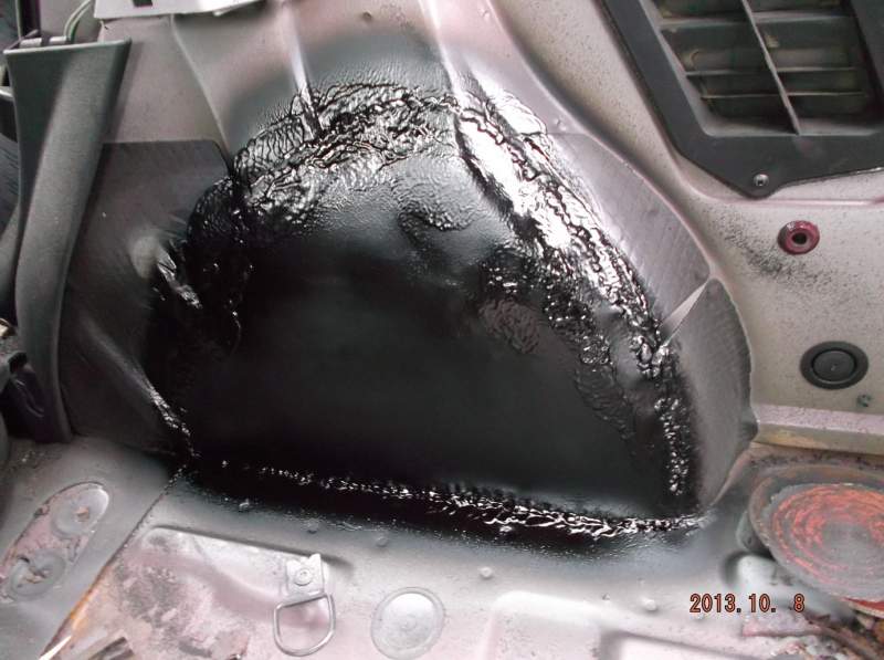

Soo, seit gestern schauts so aus links und rechts.
außen(links) : post-4436-14484771132714_thumb.jpg

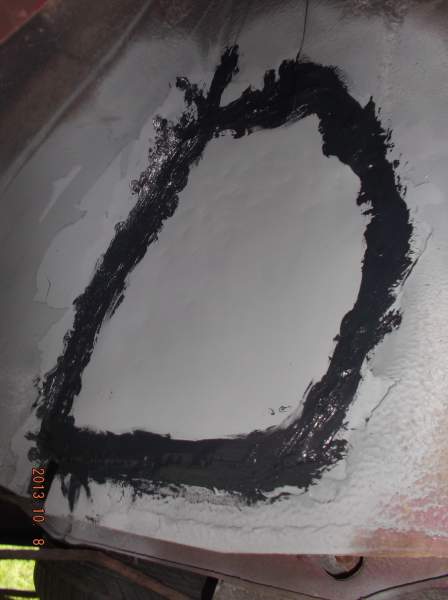

Die Blechstöße sind komplett mit Karosseriedichtmasse versiegelt und geschützt:
So schauts übrigens links nach dem Verzinken aus, auf der Seite hab ich sogar naht hinbekommen, oben rechts gabs ein größeres Loch beim Schweißen, das ist jetzt massiv zu, war ordentlich was abzuschleifen von beiden Seiten:D :

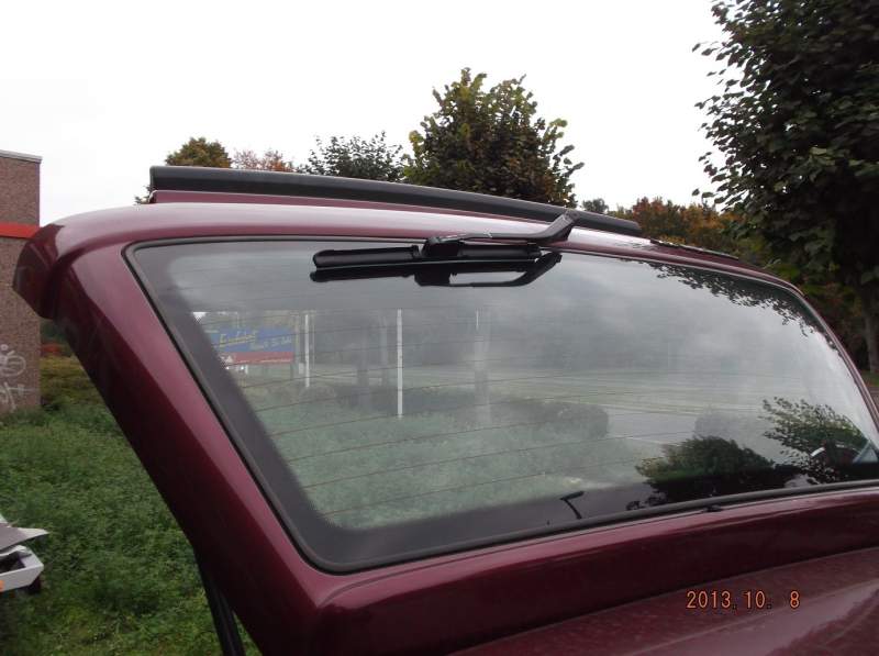

Nebenbei gleich noch neue Wischer aufgesetzt, fürn Zehner...

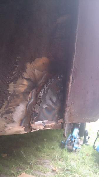

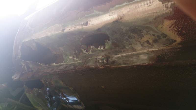

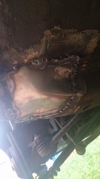

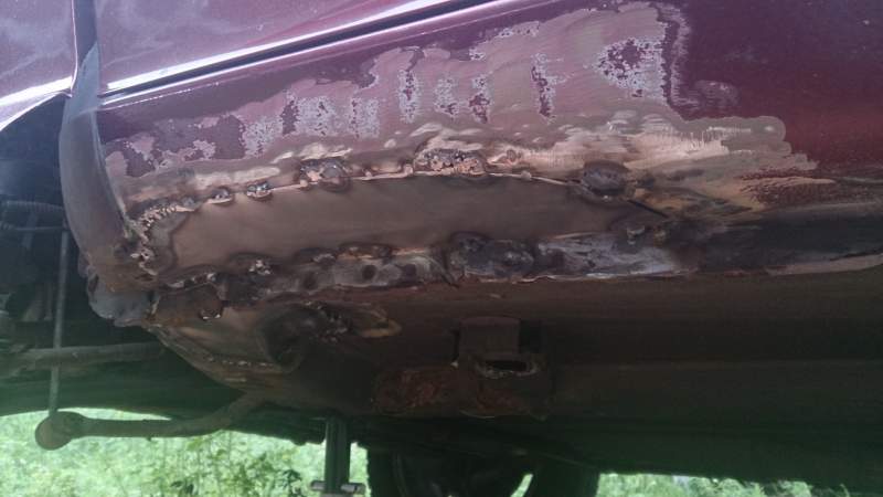

Soo...links vorne ist auch fertig. Interessant war, da war kaum Rost, nur Löcher. Die ganze Sache vorn ist sauber an der Kante weggerostet, nach Entfernen des Unterbodenschutzes kanem 1-2mm vom Rand leichter Oberflächenrost, danach nur sauberes Blech. Im Innenraum war gar nix. VOn außen durch die Löcher reingesehen, auch da kaum bis kein Rost innen an den sichtbaren Blechen.
Löcher sind zu, wenn das Schweißen des Außenschwellers auch übel ist, das Blech brennt weg wie nix. Ich habe dort jetzt wirklich nur sehr vorsichtig gepunktet. An drei Stellen hab ich jetzt die 5fache Schichtdicke, wo ich doch ein Loch gemacht hab und das verschließen mußte :D Abgeschliffen sieht mans aber nicht. Mit Dichtmasse unt neuem Unterbodenschutz schauts tatsächlich nur aus, wie Schweller leicht eingedrückt, weil das Rep-Blech etwas gerader ist als der Rest des Schwellers. Hab die Rundung mit dem 5cm breiten Blechle nicht hinbekommen, das ist dafür einfach zu dick.
Innen sind zwei Bleche wegen der Form, einmal vorn zum Radkasten und ums Eck und einmal das große Loch vom Anheben abgedeckt. Schön stabil jetzt wieder.
Nicht wirklich schön, aber für TÜV und Stabilität völlig ausreichend. Wenn man bedenkt daß der TÜV selbst Nieten oder Kleben akzeptieren würde ;)

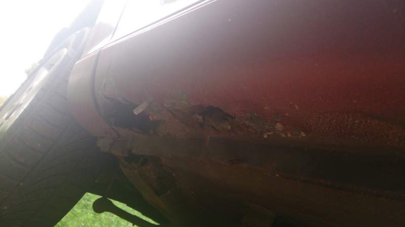

Soo, rechts auch zu, da war der Rost schlimmer...denke mal, da darf ich in 3-4 Jahren spätestens wieder ran.
Und weils so schön war und ich schnell fertig war - dacht ich, ich mach weiter. Traggelenk ist gewechselt und Bremse rechts auch schon neu.
Lustig, da hat der letzte Fahrer damals eine neue Bremse vorn eingebaut (Scheiben und Beläge) und dann den Wagen abgestellt und alles vergammeln lassen :D Kolben war grad mal 1-2mm rausgedrückt.
Beläge voll, Scheibe auch, leider halt zu sehr verrostet. Schade drum.

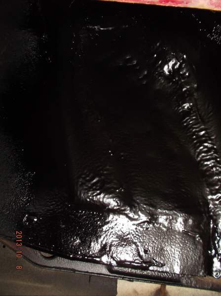

Mit Schweißen wär ich fertig. Ich habe tatsächlich 5 Dosen Unterbodenschutz unter der Karre verteilt.
