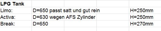

Kann mir bitte jemand sagen, wie groß der Tank für einen Xantia Limo X2 sein darf? Also die genauen Maße. Oder noch besser eine Empfehlung für einen Unterflurtank aussprechen?
Hat der Xantia eine AHK? Wenn ja, kann man eine etwas größere Tiefe wählen. Bei der Breite dürfte bei 650 mm Schluss sein. Die genauen Maße habe ich gerade nicht zur Hand. Vielleicht kann Torsten dazu etwas schreiben.
Hab mir mal zusammengetragen:
Fred
Ne ist kein Activa und ohne Ahk. Also 650x250 sollte passen. Danke!
Ich hab unter der X2-Limo eine AHK mit abnehmbarem Kugelkopf und einen Tank mit 650x270!! Der hat dann nominal 76 oder 77 l Inhalt. Sowohl vor als auch nach dem Wechsel. Das ist vielleicht ein wenig grenzwertig, sieht auch leicht grenzwertig aus (siehe die Fotos oben), wurde aber so vom TÜV abgenommen und nie beanstandet. Die Unterkante des Tanks liegt nicht tiefer als der Wagenboden zwischen den Rädern und der Tank ist nach hinten leicht ansteigend montiert.
