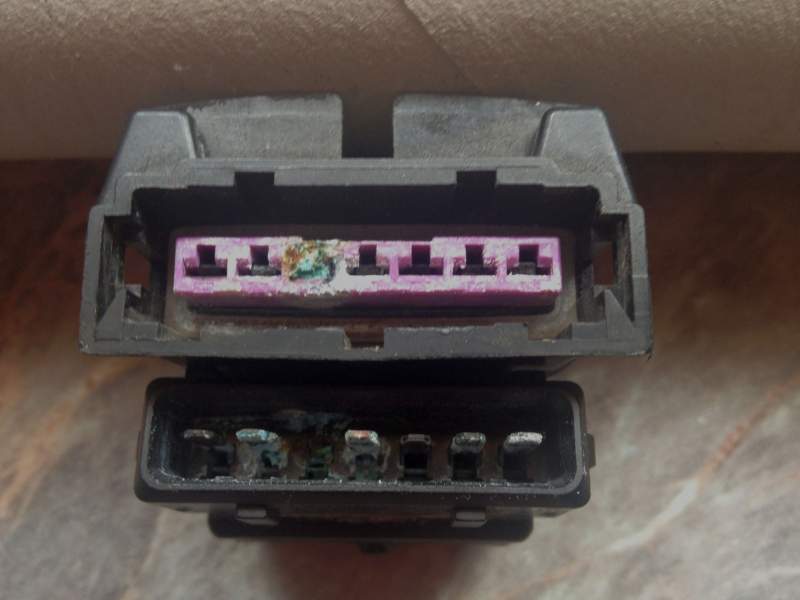

20. Oktober 201313 J. Ersteller Hab es gefunden! Schaut euch mal bei elektr. Problemen den Stecker am Unterboden, Fahrzeugmitte etwas hinter der A-Säule, an! Ich brauche den Stecker nur leicht antippen ,schon fing das vordere Hydractive-Ventil an zu klappern. Meiner sah so aus, habe jetzt alles mit Lüsterklemmen verbunden, mit dem Ergebnis, dass endlich mein Karosserie-Sensor seine 12V bekommt und funktioniert! Gruß Thomas Bearbeitet (20. Oktober 201313 J. von Citroman)
20. Oktober 201313 J. Hi, Glückwunsch zum Auffinden des Fehlers. Denk aber daran, daß Lüsterklemmen am Wagenboden wegen Korrosion nur kurze Zeit Feude machen werden
20. Oktober 201313 J. Hab es gefunden!Schaut euch mal bei elektr. Problemen den Stecker am Unterboden, Fahrzeugmitte etwas hinter der A-Säule, an! Ich brauche den Stecker nur leicht antippen ,schon fing das vordere Hydractive-Ventil an zu klappern. Meiner sah so aus, habe jetzt alles mit Lüsterklemmen verbunden, mit dem Ergebnis, dass endlich mein Karosserie-Sensor seine 12V bekommt und funktioniert! [ATTACH=CONFIG]5421[/ATTACH] Gruß Thomas ach ja, der Tütenstecker. Gruß Herbert

20. Oktober 201313 J. Ersteller Habe die Klemme so gut es geht gegen Spritzwasser geschützt. Wenn die Elektrik wieder Probleme macht, weiß ich ja wo ich suchen muß ;-) Gruß Thomas
