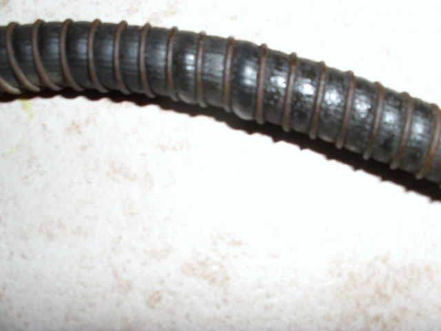

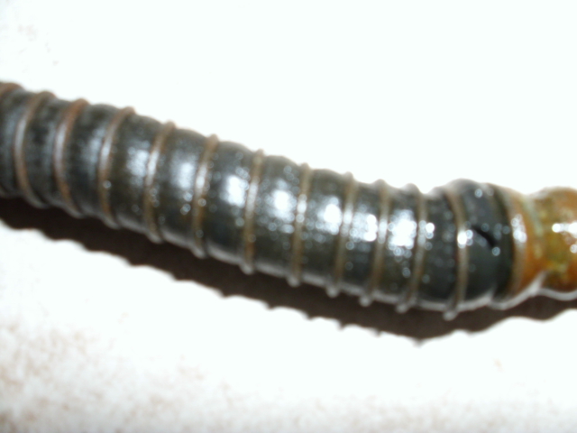

Wir hatten den Fall mit aufgegammelten Bremsschlauch erst dieses Jahr an meinem xantia. Das Teil hat ein gutes halbes Jahr mitgespielt bis sich die Bremse nicht mehr löste und meine Bremscheiben auch noch hin waren. Dank kinis Teilelager konnten wir wenigstens nen anderen Schlauch einbauen und ich heimfahren. Waren auch extra für Xantia gekauft bei einem großen "Fachhändler" im Internet der auch noch richtige Läden in Berlin hat.post-29698-14484771163229_thumb.jpg

Das Kuriosum Bremsschlauch nicht LHM fest hatt ich auch. Auch bei einem Internethändler gekauft , der in Berlin Läden hat. Meiner war sogar TÜV geprüft! Dennoch aufgequollen. Kommt die Frage: Was prüft der TÜV? Die Länge, den Durchmesser, die Gewindegrösse? Mit Sicherheit nicht die Beständigkeit gegen LHM! Sonst würden TÜV Prüfer nicht solche kuriosen Kapriolen schiessen bei der HU
Die Händler wissen es schlichtweg nicht! Seht man auch daran, dass diese besagten Händler DOT 4 Bremsflüssigkeit für den Xantia verkaufen.
Also immer Vorsicht bei Aussagen wie "TÜV geprüft" und dergleichen Verkaufsargumente. Ich hab ATE- Schläuche im Xantia. Da ist ein grüner Ring dran und Mineral ist aufgedruckt. Auf der Verpackung stand Fett gedruckt: Nur für Mineralöl!
