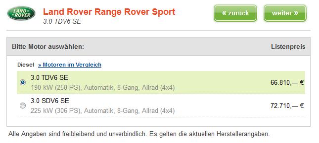

Gibt es ihn nicht sogar mit mehr als 300 PS, oder ist das ein anderer Motor?

Ein Diesel ist vom Prinzip her schon nicht in der Lage, eine Literleistung wie ein Bernzinmotor zu erreichen. Daß es dennoch von den meisten Herstellern so betrieben wird, halte ich für fahrlässiges Produzieren von Motorschäden - Die Materialien halten offensichtlich nicht Schritt mit der Leistung, deshalb hat ein Diesel heutzutage eine deutlich geringere Lebensdauer als ein Benziner.
Die Dreizylinder liegen m. W. bei unter 70 PS/Liter, Mit Turbolader bei knapp 110 PS. Der 240 HDi hat 80 PS/Liter.Welche Literleistung hat ein 3 Liter HDi ohne Turbolader ? Ach, gibt´s ja gar nicht.
Die Mehrleistung steckt ein Benziner wegen des höheren Drehzalniveaus locker weg, denn das erforderliche Drehmoment liegt deutlich unter dem des Diesels, dem nur geringe Drehzahlen möglich sind.
