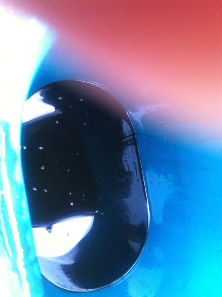

So hab gestern und heute bei unseren Autos das LHM gewechselt und die Filter gereinigt
Das war dringend nötig, beim X1.0 sah die Brühe dunkelbraun und ziemlich fertig aus...

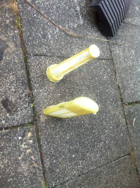

Der flache Filter sah einigermassen ok aus, der lange dünne war komplett schwarz, nach einer Dusche mit Bremsenreiniger sahen die so aus:
Dann alles wieder rein, leider ist mir beim Einbau der Clip vom grossen Filter abgefallen, hab ihn dann aber in den Untiefen des Motorraums wiedergefunden :)
