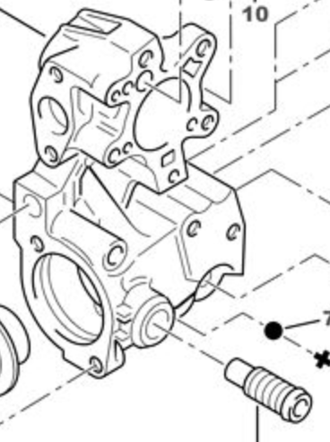

19. September 201412 J. Wenn ich das richtig gesehen habe, hat das Teil mit dem defekten Gewinde Teilenummer 1336 C6. Kann das jemand bestätigen und evtl einen Preis dafür nennen? Ein intaktes Gebrauchtteil würde sicher auch helfen Bei dem unteren Gewinde packt die Schraube einfach nicht mehr, als die rausgedreht habe kamen auch eine ganze Menge rostige Späne heraus. Die ganze Geschichte war anscheinend vorher schon nicht richtig dicht, der Wagen hatte einen gewissen Kühlwasserverbrauch und unterhalb der Stelle fanden sich auch schon vorher einige Kalkablagerungen. Bearbeitet (19. September 201412 J. von oOOosashoOOo)
