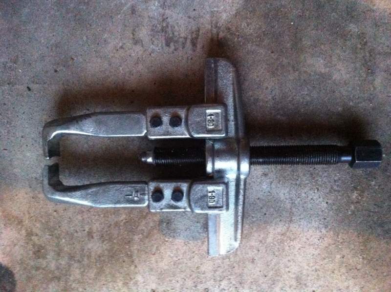

20. November 201412 J. Jippieh! Das Motorlager ist drin. Wir haben ein echt tolles Werkzeug ausgeliehen von einem Freund, im Prinzip eine sehr kräftige Schraubzwinge + Abzieher in einem Gerät. Das wichtigste: auf der einen Seite hat das Teil einen grossen Sechskant wo man schön die Ratsche ansetzen kann. Mit dem Teil war der letzte Zentimeter in 10 Minuten eingeschoben. Hätte ich das Ding von Anfang an gehabt wäre das eine Sache von 30 Minuten gewesen. Dann natürlich erstmal von den Böcken runtergeholt und mal mit dem Höhenverstellhebel gespielt um zu testen ob nach dem Einhängen des Knochens wieder alles läuft.Ernüchterung, vorne ging gar nichts. Der Wagen verharrte vorne in Höchststellung, Verstellhebel und sogar die Druckablassschraube am Druckregler waren ohne Funktion. Also, Auto wieder aufgebockt, Höhenkorrektor angeschaut, festgestellt dass die Schelle sich verschoben hatte. Dann habe ich die Schelle gelöst und zurückgeschoben dass der Knochen wieder Parallel zur Fahrtrichtung war. Erfolg: der Wagen hob und senkte sich wieder, aber die Fahrposition war nicht einzustellen. Kurzer Anruf bei TorstenX1 (vielen Dank nochmal!), wie die Schelle nun genau einzustellen ist und welche Höhe in etwa korrekt ist, dann war auch diese Baustelle erledigt. Eine etwas unangenehme Sache ist uns noch aufgefallen: der Wagen scheint irgendwo hinter dem Motorblock Öl zu verlieren, dies tropft wohl auf den Krümmer und verdampft dort. Es qualmt an der Stelle und riecht eindeutig nach verbranntem Öl, bei erhöhter Drehzahl entsprechend etwas mehr. Lässt meine zugegebenermassen etwas vage Beschreibung irgendwelche Schlüsse zu ob das Problem ein Schlimmes ist? Dass ich beim Öleinfüllen nach dem Ölwechsel gekleckert habe schließe ich mal aus, dabei haben wir einen Trichter verwendet. Ausserdem müsste ja irgendwann Schluss sein mit der Qualmerei, aber das hört auch nach ca. 10 Minuten Betrieb (in der Zwischenzeit war zumindest das Kühlwasser auf Betriebstemperatur) nicht auf.
