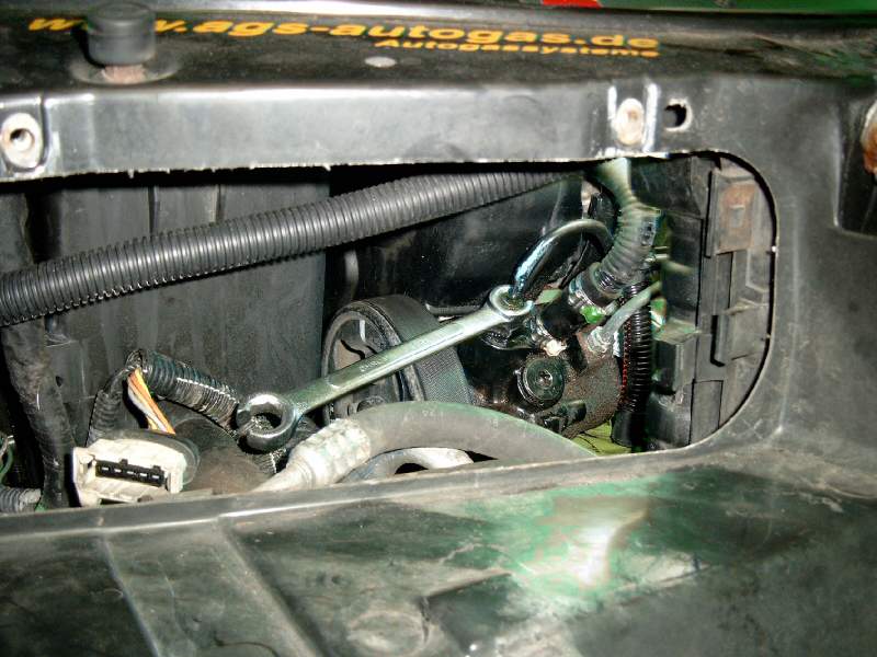

Ich hab grad noch ein Foto zum Thema gefunden, in allerdings schlechter Qualität.
Das stammt von meinem ersten Versuch, die Pumpe abzudichten. Damals hab ich nur einen oder zwei O-Ringe unter den Stopfen gewechselt, ohne die Pumpe auszubauen.
Man sieht die "Erreichbarkeit" bei ausgebautem Scheinwerfer. Zum Ausbau der ganzen Pumpe ist es unbedingt ratsam, den Steuergerätekasten noch auszubauen und das Pumpenrad vorher abzubauen:
Edith:
Natürlich muss man wie im Bild zuerst die Leitung abschrauben (Bremsleitungsschlüssel, ich glaube SW8) und kann erst danach den Stopfen rausdrehen (SW19?). Insofern hab ich weiter oben bissken Quatsch geschrieben...
Bearbeitet ( von Juergen_)
