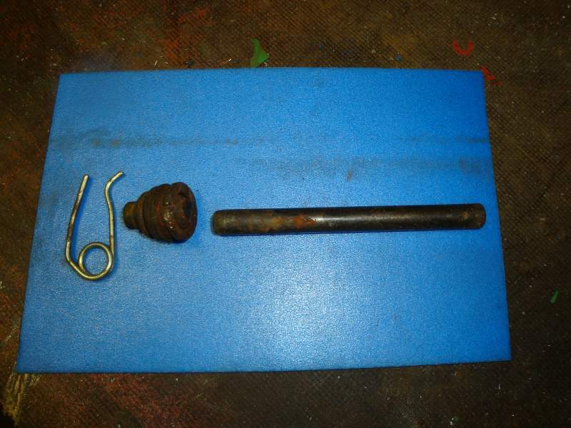

Ich tippe peröhnlich auf das Schwingamlager, dort war ich nähmlich noch nicht dierekt dran. Die Federzylinder hatte ich alle überholt und neue Dichtungen und Teflonringe verbaut
mal sehen , wenn am WE es nicht Regnet schraube ich mal das Rad ab. Aufgebocktist er schon. und das System ist Drucklos. dabei ist mir nur kurz aufgefallen das sich das Rad links schwer drehen lässt. Vielleicht ist ja auch nur die Bremse fest.Aber dafür brauche ich mehr Zeit und nicht nur im Vorbeigehen. Ich hab ja bis 01.01.2014 zeit....icon7.pngicon7.png

Und konnte auf Grund dessen das Federbein untersuchen???
Fazit: Federbein defekt, die Kolbenstange im Federbein war gebrochen.Hab gestaunt dass das so überhaubt noch hoch und runter ging.
Das ist eindeutig Materialermüdung und wurde gleich repariert.
