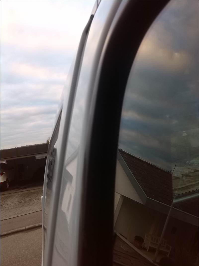

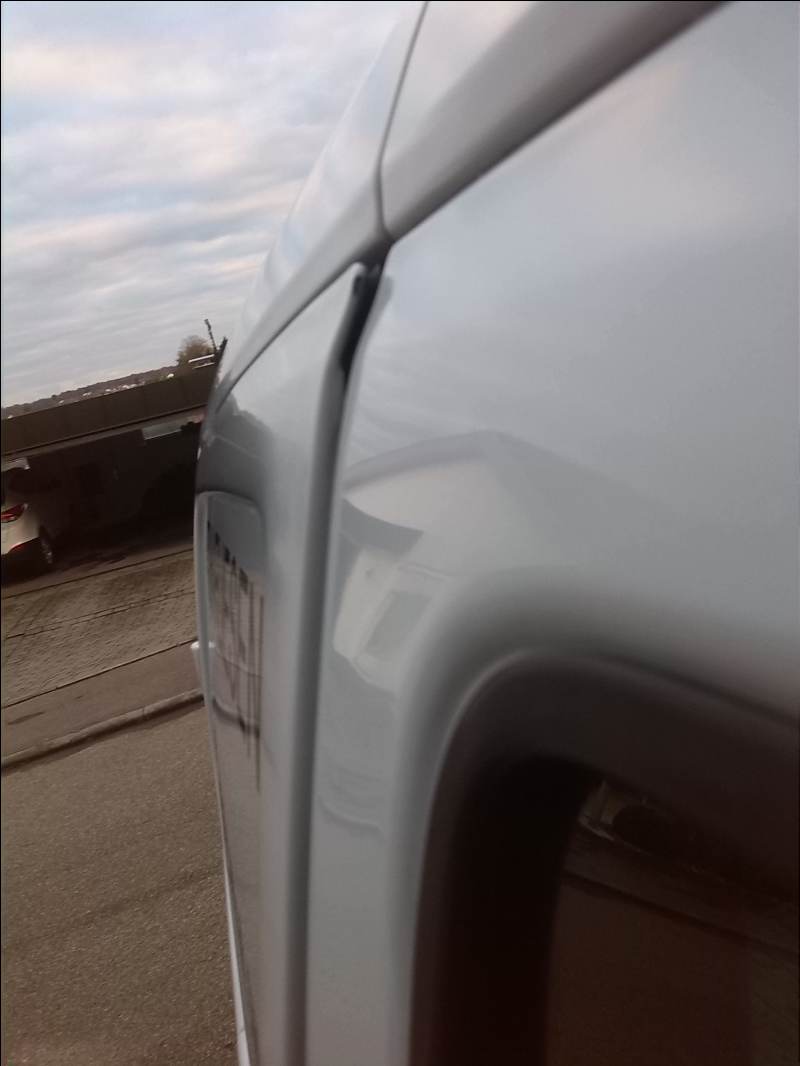

bei der ersten Wäsche meines Berlingo Kasten, hatte ich letzte Woche an der Schiebetür oben vorne hin zur Beifahrertür Wassereinbruch.
Siehe Fotos:
Wie man sieht, steht die oben etwas raus. Unten ist se soweit gut.
Entsprechend sind auch die Fahrgeräusche ab 100 km/h finde ich recht laut.
Wie bekommt man nun die Schiebetür oben wieder so zu, wie diese sein sollte?
Hab von Schiebetüren leider garkeinen Plan... :|

Die Tür ist am oberen Arm etwas einstellbar, einfach mal die Schrauben lösen, die Tür randrücken und die Schrauben wieder festziehen.
Aha, am oberen Arm... Meinst Du die ganze Schiene mal oben mal die schrauben lösen, oder nur den Arm, der ist glaube ich mit 2-3 Schrauben befestigt.
Die Rolle machte auf jedenfall nicht den Eindruck sehr abgenützt zu sein, die muss ja etwas Spiel haben, damit se gut läuft...
An der Karosserie bzw. Schiene brauchst Du nichts machen, sondern da wo der Arm mit der Tür verschraubt ist. Die Schrauben sind in Langlöchern, d.h. hier ist etwas Spielraum für Einstallungen.
Super! Das werde ich dann gleich mal morgen anschauen und testen. Danke! Werd berichten wie es geklappt hat!
