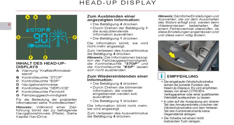

Schau mal im Bordbuch. Die Anzeigen im HUD lassen sich mit dem Select taste wählen.
Gruß Robert
Gruß Robert

schau mal hier:
Mit "4" ist die "Select"-Taste gemeint, die Du links vom Lenkrad findest. "1" ist der Drehknopf links davon. Bei meinem C6 lassen sich auf diese Weise die Richtungspfeile darstellen, sofern auch der Navibildschirm welche darstellt. Diese erscheinen aber nur, wenn Richtungswechsel bevorstehen (siehe Beitrag 2)
Gruß, Albert

Ja - die Einstellmöglichkeit kenne ich - und kann sie auch benutzen..
Also z.B. die Darstellung von Fernlicht ein oder ausschalten.
Die Navi-Info kann ich auch ein oder ausschalten - sie zeigt sich nur nie während der Navigation!
Habe auch schon alle mir einfallenden Darstellungsmodi am Hauptbildschirm ausprobiert (falls es da einen Zusammenhang geben sollte) - bis hin zum kompletten Dunkelstellen (dann kommt halt nur noch die Ansage durch..)
