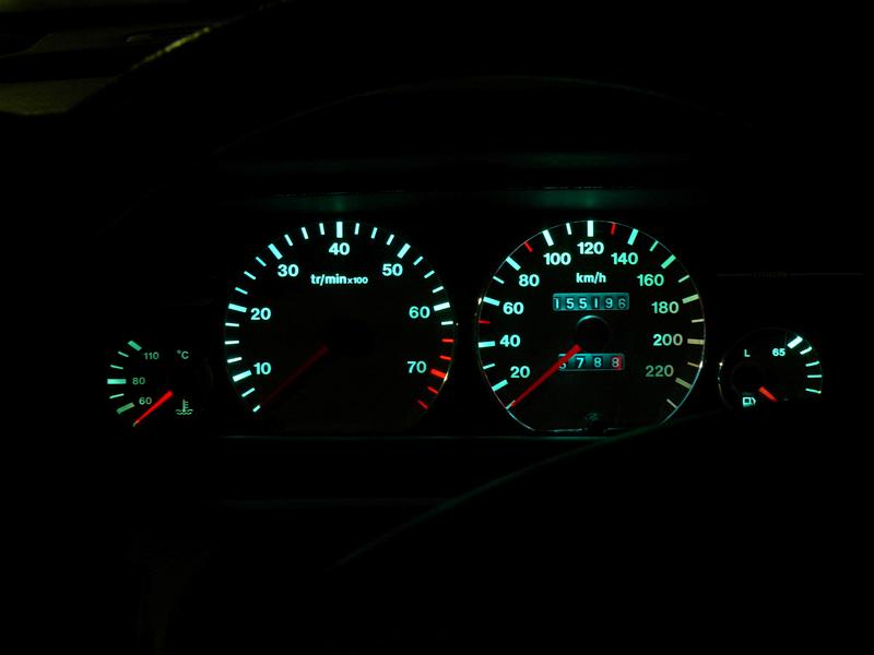

Ich habe in meinem Xantia vor ca. 3 Jahren das Cockpit mit LEDs ausgerüstet. Weisse SMD LEDs. Dadurch ergibt sich eine leicht grüne / türkise Beleuchtung. Die Ausleuchtung ist ziemlich gleichmäßig. Vorsicht: nicht alle Lampen können durch LEDs ersetzt werden. Ladekontrolleuchte und Airbag / ABS Kontrolleuchte gehen nicht. In dem gelben Löwen sind natürlich gelbe LEDs verbaut. Passt schön zur Außenfarbe.

...hats in etwa SO ausgesehen?

Das ganze sieht bei meinem Xantia ungefähr so aus:
