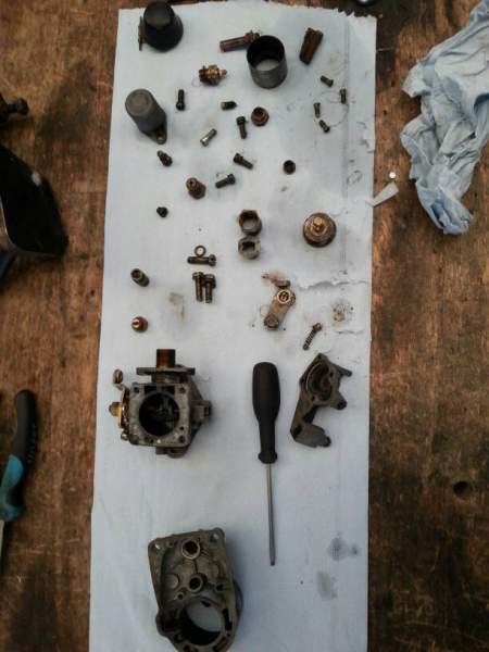

Du brauchst als allererstes ein Datenblatt mit der Düsenbestückung für Deinen Motor. Der Vergaser mit dieser Bezeichnung wurde in zig Autos mit unterschiedlicher Bestückung verbaut.
Grüße aus dem Vergaserkurs in Schweinfurt :-)

Jo, warum kaufst Du Dir eigentlich nicht einfach eine neue Düse? Dürfte keine 5 Euro kosten.
Absolut der richtige Ansatz.
Vergaser sind kein Wegwerfteil, sondern können lebenslang verwendet werden.
Nach ein paar Jahrzehnten ist eine Generalüberholung incl. neuer Wellenlagerung angebracht.
Dafür gabs früher auch in jeder größeren Stadt Vergaserdienste und solche Spezialisten gibts auch heute noch.
