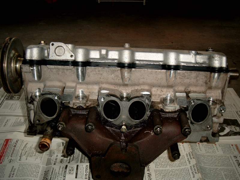

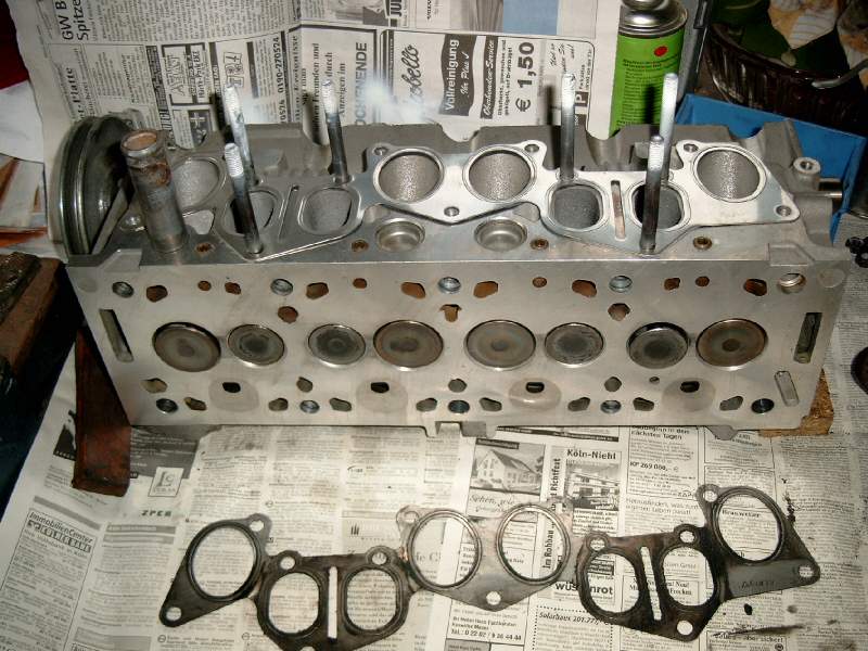

BX TD Kopf eckige einlasskanale?
hat ein Zylinderkopf für BX 1.8/1.9 TD auch eckige einlasskanale wie saugdiesel?
Ein schlachtxantia X1 1.9TD hat BX kopf eingebaut (riemenscheibe statt vakuumpumpe) und hat eckige kanale.
MfG, Gregor
Die Einlaßkanäle des XUD7TE sind oval.
Bx td:
Bearbeitet ( von Juergen_)
also wie beim xud9te. Danke.
Das bedeutet es ist ein Saugdieselkopf eingebaut.
mfg, Gregor
