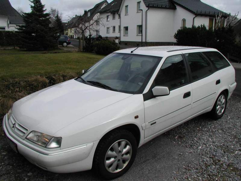

1,5 Xantia Break HDI in Krefeld...wer war das?
Das ist ja mal geil :)
Ach du je, noch eine weitere Heuliez-Ecke im Schlepptau....
Wie es von weitem aussieht, ist der Anhänger ungebremst und somit nur als Spielzeug verwendbar. Ansonsten ein ganz nettes Angebot. Die Heulecke am Zugfahrzeug muß man sich ansehen, aber für den Preis kann man sich das wohl antun.
Also zumindest das Foto in #1 sieht schon mal wie ein Fake aus, nämlich wie eine Montage.
Ja, da hat einer nen halben Xantia auf ein Anhängerfahrgestell montiert. Skandal ;)
der Anhänger ist ungefedert. Orig. Achse aber mit Streben verschweißt. Schade.
Müsste man mal kucken, ob man an Stelle des Federzylinders einen richtigen Stoßdämpfer einsetzen kann

Gummielemente wie beim Mini/Morris wären vielleicht auch eine Alternative, für Schwingungsdämpfer mit Feder sind die Hebelverhältnisse am Schwingarm extrem ungünstig, von den Kosten ganz zu schweigen. Entweder mit viel Mühe eine funktionierende Hydraulik oder eine Anhängerachse mit Drehstäben oder Gummifederung, die gibt es für 140Euro
oder einfach die Karosse auf ein komplettes Anhängergestell packen.

Ich habe den Gedanken auch schon länger, haben einen Break HDI mit Motorschaden hier stehen. Mal sehen was draus wird, mein alter Anhänger ist leider zu breit als Fahrgestell.

Ich hab ihn auch schon angeschrieben, aber wirklich Informationsfreudig (bezüglich des Anhängers) ist er nicht.
Ist wohl die Originalachse drunter, als Hersteller steht er in der ZLB, Leergewicht 300KG, ZGG 600KG und dann war noch der Hinweis darauf das der TÜV dafür ein harter Weg war.
Dann war noch ein Bild dabei wo der Anhänger noch unlackiert war, zu dem Zeitpunkt war es ein schwarzer Break.
