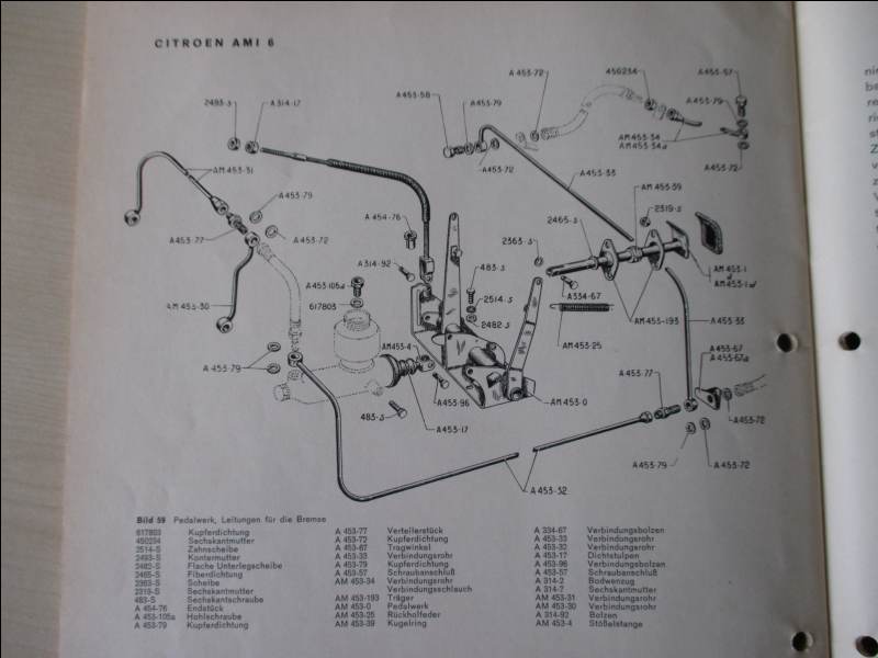

Danke Hannes,
da gibt es viel zu sehen. Habe alles gespeichert.
Aber was ich suche, sollte so aussehen wie auf dem Bild unten.
Das zeigt die Bremsanlage eines der ersten AMI 6 Modelle.
Ich suche solch eine Skizze für ein 1968 /1969 er Modell.
Wer kann noch damit dienen?
Jürgen

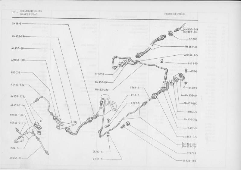

Hallo Jürgen,
hast Du dieses gemeint?
ist ab 5/1968
manfred
Hallo Manfred,
genau das ist es, was ich gesucht habe. Könntest du mir das als PDF senden?
Dann bekomme ich es noch etwas größer.
Danke vorab.
Jürgen
Noch eine Frage zum hinteren Teil der Bremsanlage.
Kann es sein, das bei diesem Baujahr die hinteren Schläuche - nicht wie bei den Vorgängern - mit den abgeschweißten Halterungen am Schwingarm befestigt werden?
Lediglich die starren hinteren Leitungen unter zwei kleinen Aufnahmen sintzen.
Ist ja auf dem Schemabild auch nicht zu erkennen.
Danke für weitere Infos.
Jürgen
hallo jürgen,
dieses baujahr hat ja die 4,5mm leitungen mit citroen-bördel.
man kann oben im bild noch die große mutter erkennen, mit der das schlauchende am schwingarm fixiert wird. die starre leitung ist hier um den schwingarm gewickelt. 2cv und dyane hatte zur selben zeit die gleiche lösung eingebaut...
die 2 laschen zur fixierung der leitung war die später folgende lösung mit spirale im hinteren achsrohr ohne flexibles leitungsstück.
