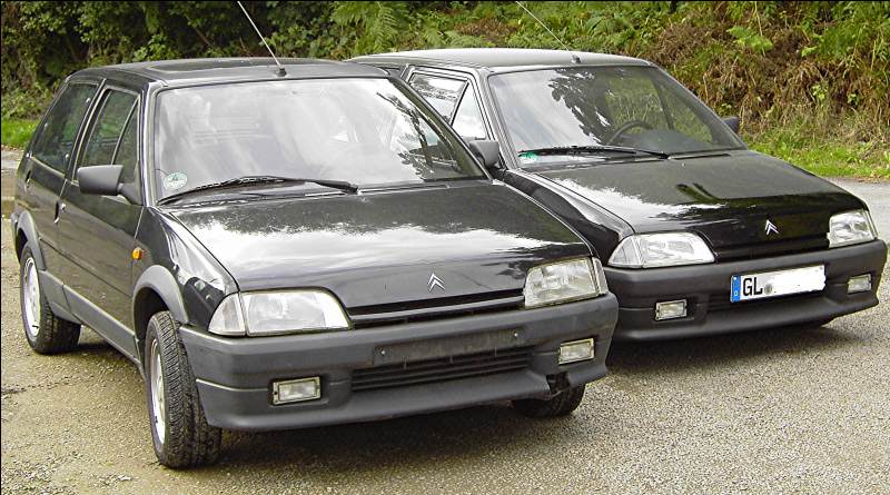

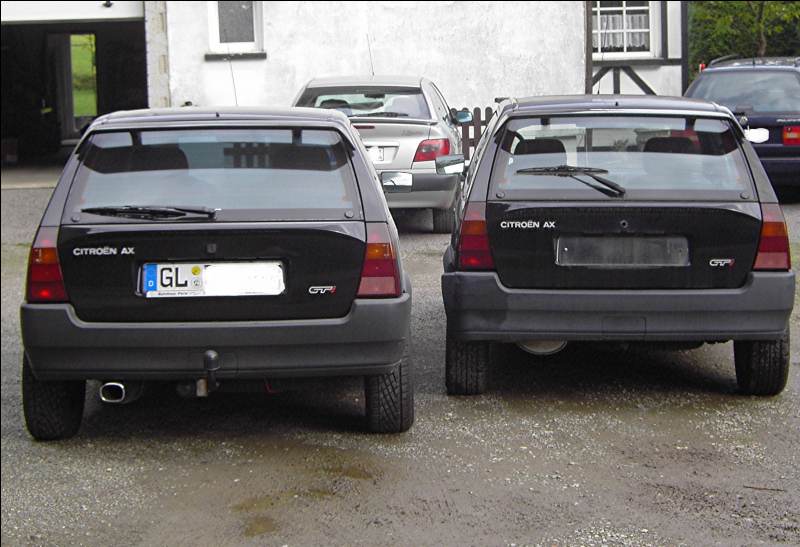

Hallo Andreas ,es ist ein GTI ( Orga 5365 ) mit Glasdach ,der ohne Kennzeichen auf den Bildern.
Heute Nachmittag hat die Sonne geschienen ,da habe ich beide Türen offen stehen lassen zum Lüften und habe mit einer Essigessenz,Warmwasser Lösung die hintere Sitzbank und die Gurte damit abgewaschen. Das Lenkrad hatte auch 3-4 Schimmelpunkte sonst war nix im Innenraum. Danke für eure Tipp's .
