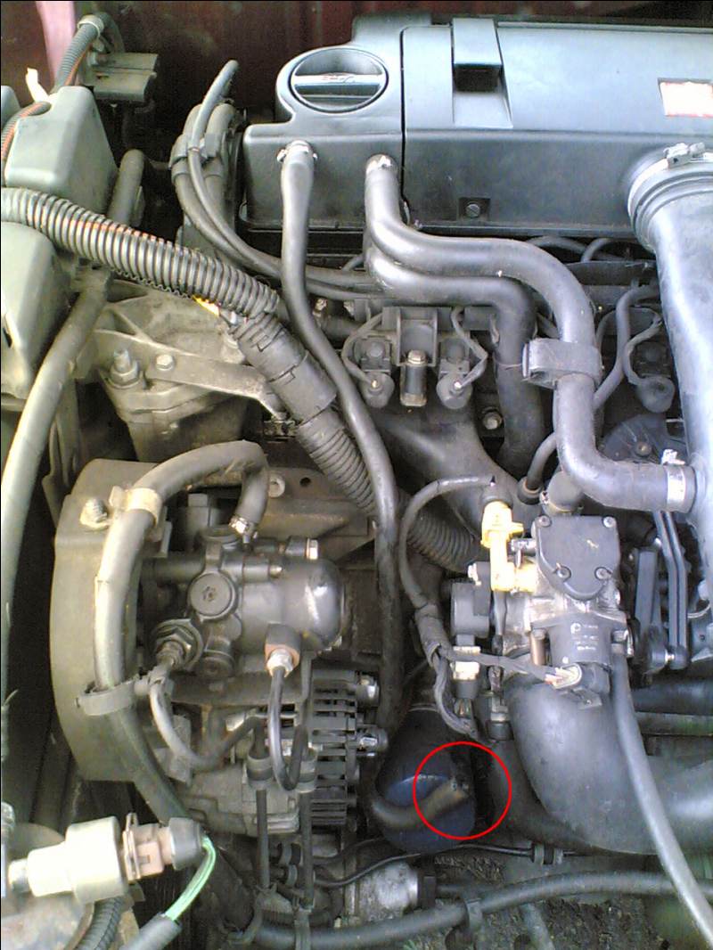

wo gehört dieser schlauch dran?
bei der tüv-prüfung bin ich unter anderem wegen ölverlust am motor durchgefallen. der prüfer empfahl mir eine motorwäsche, um die ursache ausfindig machen und beseitigen zu können. heute habe ich die motorhaube geöffnet, um zu sehen, wie ich da für eine wäsche am besten dran komme und sehe folgendes:
der letzte, der sich am ventilkopf zu schaffen gemacht hat, war ATU. (asche auf mein haupt). grund war ein ventildeckeldichtungswechsel.
nun ist meine frage: wo gehört dieser schlauch dran? schön wäre, wenn jemand mein bild bearbeiten, die stelle markieren und hochladen könnte.
ich habe mich schon gewundert, dass er nicht ült, wenn ich parke. aber da er das öl wohl nur während der fahrt raus drückt und der schlauch
nach oben gebogen ist, würde es schon wieder sinn machen. danke für antworten!
Ich denke, der Schlauch kommt irgendwo an den Ansaugtrakt / die Drosselklappe. Was den Ölverlust angeht, würde ich mir die Ventildeckeldichtung noch mal genau ansehen. Diese so zu montieren, dass sie auch wirklich dicht ist, ist nicht ganz so einfach und ehrlich gesagt, traue ich das ATU nicht zu.
Der Schlauch kommt links neben den Leerlaufsteller auf das "Kupferfarbene" Rohr oberhalb des Ansaugschlauch
ich glaube accm raddy meint hier
Bearbeitet ( von micudo)
