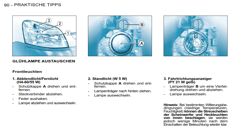

Das Standlicht ist im Blinker, die kleinere Birne von beiden !!!!, dazu von oben den Riegel des Blinkergehäuses neben Scheinwerfergehäuserand  nach unten drücken ....Blinker nach vorn ziehen.
 Oder frag mal Steinkuhl der kann das vielleicht mit anderen Worten verständlich machen...
@kroack Es ist ein 2009er Berlingo First, der hat keine Blinker mehr die man einfach so rausnehmen kann. Die Glühlampe für das Standlicht sitzt oben im Scheinwerfer, es gibt schöneres als dieses Lämpchen zu tauschen...
Oh Gott
Genau diese blöden Plastikteile ....stimmt

Am 3.1.2019 um 10:04 schrieb bx-basis:
