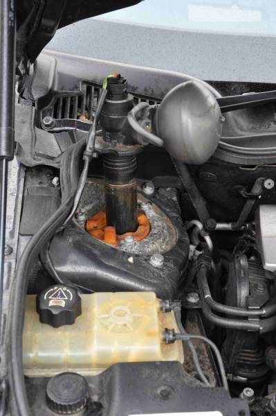

bin beim googeln zufällig auf Fotos bei unseren bulgarischen Freunden gestoßen.
Da ist bei einem C6 offenbar das rechte Domlager durchgeschossen.
Ich bin erstaunt, dachte das kann nicht passieren ? Vielleicht ist einer von euch der Sprache mächtig und kann hier berichten, was da passiert ist.

Darüber gab es schonmal was hier. War wohl ein Auto das nur als Baustellenfahrzeug in einer Kiesgrube genutzt wurde. Bruchstelle ist der helle Ring. Ist bisher auch wohl eher ein Einzelfall.

Bis auf diesen einen Fall ist mir (und meiner Werkstatt des Vertrauens) bis heute keiner bekannt!
Und hier mein Thema dazu von vor 2 Jahren:
>> http://forum.andre-citroen-club.de/showthread.php?122692-C6-mit-Domlagerproblem-a-la-XM
