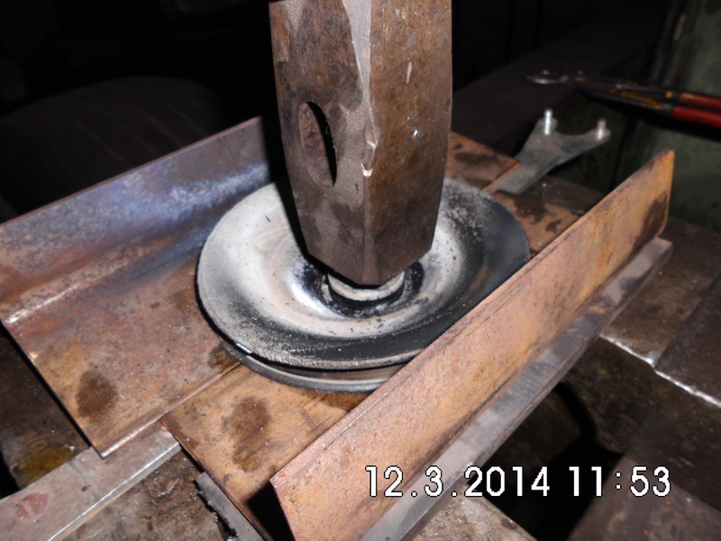

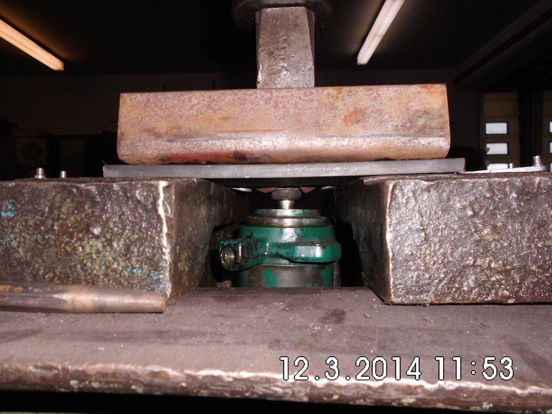

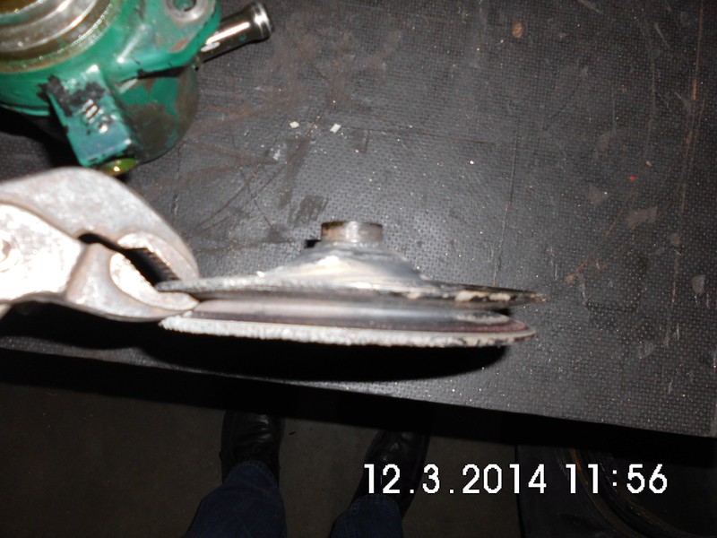

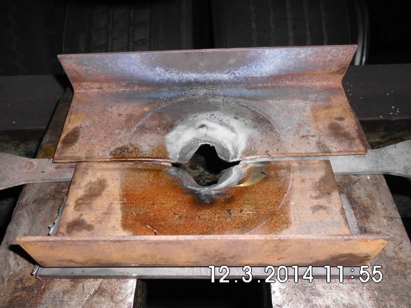

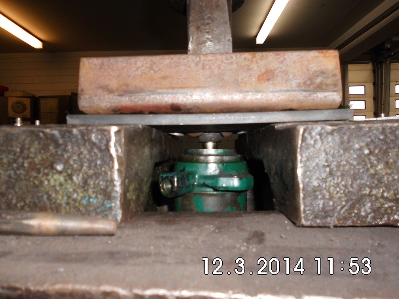

Hallo, ich habe heute die Riehmenscheibe entfernt, wieder erwartent ist die Scheibe,auch mit erwärmen und Presse nicht mehr zu gebrauchen. Auf jedenfal ist sie jetzt zerlegt .

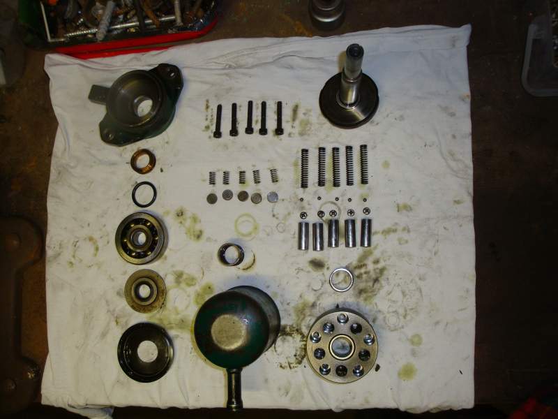

Kugellager ist defekt. Hat Spiel und klappert/ und von Fett im Lager auch keine Spur. Leider kann ich auf dem Lager die genaue Bezeichnung nicht eindeutig erkennen.Der Aufdruck ist zu schwach. ( Vielleicht weis einer die genaue Bezeichnung) Ansonsten muss ich das mal ausmessen.
Und einer der Kolben klemmt. Dann werde ich bei der andern Pumpe die Welle trennen und den rest aus der Riehmenscheibe ausbohren.Das Aufschrumpfen sehe ich nicht als Problem . Aus zwei mach 1/ mit neuem lager falls ich die Bezeichnung herraus finde?
Zugegeben, schaut nicht Profesionell aus, aber ich denke die Scheibe hätte es so oder so nicht überlebt??icon7.pngicon7.png
