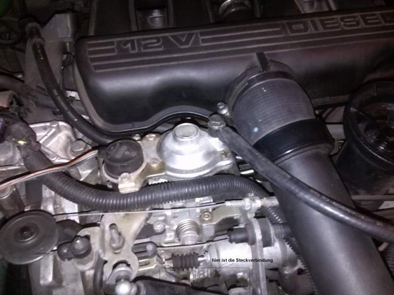

Hallo anfichtn. Von dem Ventil gehen unter einer Scharzen Plastikkappe 4 oder 5 ( weiß ich im Moment nciht genau) Kabel in einem Bogen nachunten, dort ist eine Steckverbindung auch 4-5 Polig in einem Metallhalter. Vom Gegenstück verschwinden die Kabel im Kabelbaum. Der Kabelbruch (?) liegt aber direkt unter der schwarzen (trapezförmigen ) Plastikkappe . Ich veruche morgen nochmal alles abzubauen und fotos zu machen.

ich habe mal versucht auf dem Foto die Steckverbindung am unteren Rand zu markieren. Meine Wegfahrsperre ( code ) ist eigentlich seit Jahren deaktiviert.
Moin!
Wenn auch deaktiviert, so doch vorhanden. Damit hast du irgend ein dämliches Steuergerät an der ESP was erst mit dem Motorsteuergerät kommunizieren muss um die Krafststoffzufuhr freizugeben.

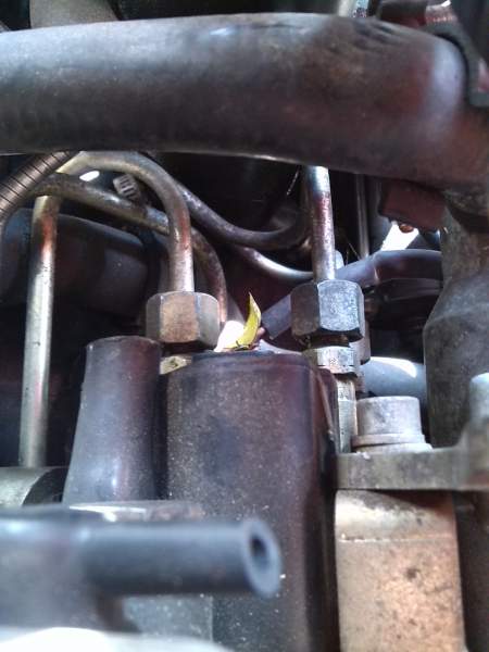

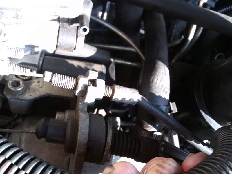

Preisfrage: Wenn du den Schlauch zur Ansaugbrücke entfernst, Kannst du dann direkt auf das Abstellventil schauen oder sitzt da ein etwa Relaisgroßes Plastegehäuse drüber?
Mach uns evtl. mal ein Bild.
anfichtn
Bild 1 mit Abdeckung
Bild 2 ohne, da sieht mann die Kabel
Moin!
Wie ich vermutet habe, Wird das elab von einem "Steuergerät" verdeckt. Du kannst die Abreißschrauben (müssten 2 sein) ausbohren, das Steuergerät entfernen und dann das ELAB mit Zündungsplus "fremdbestromen"
Ich schreib dir dazu nachher noch eine PN. dazu brauche ich aber bitte mal die Bosch-Nummer der Pumpe. (beginnt imho mit 0 460... Und ist auf dem typenschild aufgedruckt)
anfichtn
