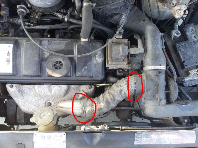

Frage zu AX 1.1i: Muss dieser Luft-"Schlauch" nicht fest sein?? (mB)
Darf das sein, dass dieser merkwürdige "Schlauch" (ist das Teil wirklich original?? Sieht aus wie ausm Baumarkt...) an den angezeigten Stellen total locker sitzt?
Mein AX zeigt fast dauernd ein übles Ruckeln beim Gasgeben. Ich denke, der zieht da irgendwo Nebenluft, oder?
Danke für Tipps!
Martin
Das ist völlig normal.
Das ist ist der Schlauch damit am Anfang also Kaltstart warme Luft angesaugt wird.
Muß nicht Dicht sein.

Hm. Dann weiß ich leider absolut nicht, wieso der AX so ungern Gas annimmt... Hat jemand einen Tipp?
Sägt er im Leerlauf ? Das würde dann schon auf Falschluft schließen lassen.
Oder Ruckelt der Kleine beim Gas geben ? Dann könnte das Drehzahlpoti oder Leerlaufsteller ein Problem haben.

Wo man auch suchen kann.......
Zündmodul, Zündverteiler, oder was bei mir mal war. Kerze einfach kaputt und lief nur auf drei Töpfen.
Hi, wechsel mal die zündkerzen. Mein ax den ich früher hatte hat immer wieder aussetzer während der fahrt gehabt. Hab dann die zündkerzen getauscht und er lief wieder 1a.

dieser schlauch ist nur für warmluft während der kaltlaufphase. er sollte relativ fest sitzen sonst klapperts,aber er ist nur gesteckt.nimm den schlauch mal ab und gucke rein-hatte ich mal bei nen R 25,da hat einer nen putzlappen drin-damit im warmen zustand nur kalte luft rein kommt.da sitzt auch eine unterdruckklappe in den kasten wo der FLEXSCHLAUCH (so heißt der) endet. geht diese klappe nicht,läuft er unruhig wenn kalt ist.
noch einen tip-als erstes würde ich mal die batteriepole reinigen und fetten-das kann das nächste übel werden.

Interessant zu sehen wo überall die Heizungsschläuche der Ente zweckentfremdet wurden :)
die giebts doch in jedem auto,zumindest bei älteren fahrzeugen. wie erwähnt,der renault R25 hatte den auch.diese flexschläuche sind aus alu,die bekommt man im kfzersatzteil markt zu kaufen.
