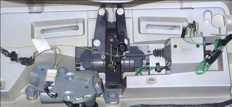

Be– und Entladung über die hintere Rückbank ausgeführt. Heckklappe geöffnet. Verkleidung abgeschraubt und Plastikfolie abgezogen. Wundersam kann ich nur sagen. Im voll geöffneten Zustand der Heckklappe öffnet und schließt das elektrische Teil die Hecklappenverriegelung. Wenn ich die Heckklappe nur wenige Zentimeter nach unten ziehen ist keine Funktion des Schließanlage zu hören. Bei den Türen funktioniert es. Wenn ganz geschlossen auch nicht. Ein Kabelbruch ist nicht zu erkennen. Was nun? Muss ich das Elektroteil austauchen? Gibt es andere Möglichkeiten? Wäre auch mit einer mechanische Öffnung einverstanden. Könnt Ihr mir hierzu mehr sagen oder muss ich den Break in die Werkstatt geben? Oje Oje.

Schau dir bitte noch mal die Kabel zur Heckklappe an. Dazu die Gummidurchführung zurück schieben. Dort sind die Kabel sehr oft gebrochen. Ich musste auch schon mehrere löten. Derzeit habe ich 2 gebrauchte Kabel übrig.

Die Plastikfolie, die du abgezogen hast, muss sehr sorgfältig mit Abdichtkleber (z.B. Carlofon ) wieder angebracht werden, sonst hast du demnächst Wasser im Kofferraum.
Es gibt auch noch die Möglichkeit, eine Notentriegelung mit einem Bindfaden zu verlegen; jedenfalls beim Break.
Die Schnur dann einfach aus der Revi- Klappe für das Rücklicht in der Heckklappenverkleidung rausführen.
