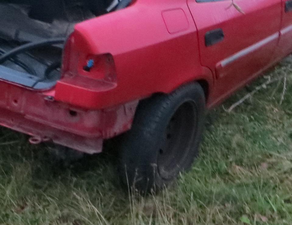

Ich hatte bei meinem 16V-Activa für den 'Letzten Gang' Stücke aus 5-6 cm Rundholz reingeschoben: wenn die ausreichend Auflage haben sollen, wird es knapp für das Rad. Ich habe einfach alte Stahlräder genommen und die falschrum draufgeschraubt
