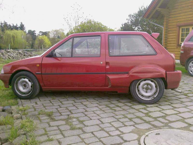

Wir haben einen AX, der auf der Hinterachse ca. 560Kg wiegt, wir haben jetzt 30mm Tieferlegungsfedern eingebaut die ja theoretisch auch härter sein sollten. Die Federn sind für eine Achslast von 780Kg.
Nach dem ablassen von der Hebenbühne federt der Wagen nun komplett bis auf die Federwegsbrenzer ein.
Versteht das noch jemand ?
Wie bekommen wir den Wagen noch höher ?
Bei manchen Federn wird die Tieferlegung durch eine weichere Kennlinie in den oberen oder unteren Windungen erreicht. Nimm mal probeweise Federn vom ZX 1.9D oder TD. Die hat bestimmt jemand herumliegen. Wenn er dann zu hoch steht würde ich Federn von ZX 1.8 oder 2.0 versuchen. Die Federn hinten sollte schon etwas härter sein sonst hast du eine Heckschleuder. Außerdem können KONI-Dämpfer oder andere einstellbare sinnvoll sein. Eventuell gibt es ja auch irgendwo ein Gewindefahrwerk für den ZX, das wäre optimal um das Fahrwerk abzustimmen, denn dann kannst du die Federspannung und die Höhe verändern. Außerdem werden bei den Gewindefahrwerken Standardfedern verwendet, die preisgünstiger auszutauschen sind.

Ja, so haben wir uns das auch gedacht.
Nur dass mir die Vorstellung, hundertmal erst nach anderen Federn zu suchen - dann auf den Versand warten - dann mit ein paar Stunden Aufwand einbauen - frustriert feststellen, dass es DIE nicht sind ..., doch ein bisschen zu gruselig war
Nun ja, gut sahen sie schon aus :)
Aber bei diesem Angebot hier konnte ich nicht widerstehen:
... wegen des einmalig unschlagbaren Preises
und wegen der Aussicht darauf, passende Federn BESTIMMEN zu können, anstatt sie per Versuch-und-Irrtum aus duzenden Möglichkeiten rauszufischen.
Gruß Stefan
Na DAS sieht doch schon viel besser aus:
