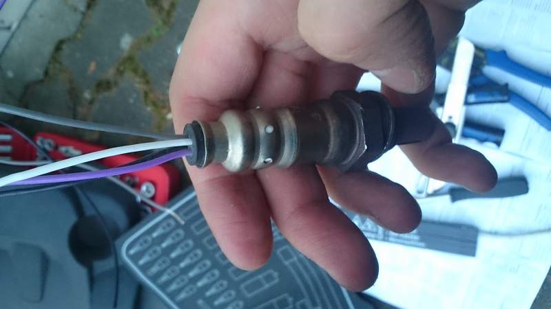

mittlerweile haben wir die vordere Lambda-Sonder erhalten und den Einbau versucht.
Folgendes Problem ergibt sich:
Die Kabel sind grau, lila, weiß und schwarz. Eins davon ist der Sensor, eins die masse und 2 die Heizung. Doch welche sind welche?
Die Sonde ist vom Hersteller delphi.
Wenn ich schwarz auf Sensor und grau auf masse setze. Rest auf Heizung. (wie ich es in Netz gefunden habe, meldet mir allerdings p0132. Also zu viel Strom an der Sonde)
Anbei ein Photo der Sonde.
Besten Gruß
Thomas

Hi,
Teilweise kannst du die Leitungen Ausmessen: Die zwei Leitungen (wahrscheinlich weiß und lila) für die Heizung sollten so um die 4-7 Ohm haben, bleiben "nur" noch die beiden Sensorleitungen übrig. Die Anzahl der möglichen falschen Umschlußmöglichkeiten schränkt das schon mal stark ein.
Hallo Froolyk,
wir haben die Sonde ein drittes Mal verbaut und nun funktioniert sie einwandfrei. Wir haben nicht herausgefunden, warum bei den ersten beiden Einbauten die Fehermeldung P0132 gekommen ist.
Vielen Dank noch einmal auch an Gernot für die Hilfe. Der Wagen läuft nun wieder einwandfrei.
Wir haben nun eine Bosch-Sonde verbaut. Die original verbaute von Delphi ist von erheblich schlechterer Qualität und hält nicht lange. Mercedes hat die Delphi-Sonden in ihren Fahrzeugen mittlerweile auf Kulanz auf die Bosch-Sonde umgerüstet. Die Delphi-Sonde hat dort auch zu erheblichen Störungen gesorgt, sie fällt oftmals schon nach 50.000 km aus.
